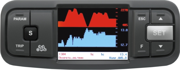

Cам то тоже ориентируюсь на V55-CAN+. Первоначально хотел бы получить индикацию напряжения АКБ, мгновенного расхода топлива, а также расшифровку кодов ошибок с возможностью сброса. Востребованность остального -- исходя из удобства использования.
