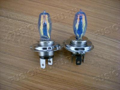

pavliusha писал(а):какие лучше тогда выбрать лампочки ?
Пока тут в топе Които - http://www.fusionguru.ru/forum/viewtopi ... 54#p143854
Но, ещё лучше линзовый ксенон от одного местного умельца. ;)
Если не пугает цена в полтора десятка тыщ рублей за готовый комплект - могу адресок подкинуть.

где купить които лампы? это японцы да? на таобао будет как думаете?
спасибо за фото.. :)
Re: Вопрос насчет лампочек H4 и H11
#12 Сообщение fidel1970 » 05 янв 2014, 23:04
pavliusha, коиты сейчас уже в наших автолабазах в свободной продаже есть... только выбирай в оригинальной пластиковой упаковке.
Чиста японские.
