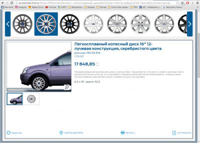

Всем привет! Ищу диски на фьюжина, очень нравятся оригинальные 12тиспицевые. Реплики на них не нашёл нигде. У официалов оригинал стоит просто заоблачных денег - 18000, так же и на экзисте - около 15000 за диск. Может кто знает, где достать такие новые диски за нормальные деньги? Может есть реплика на этот стиль?

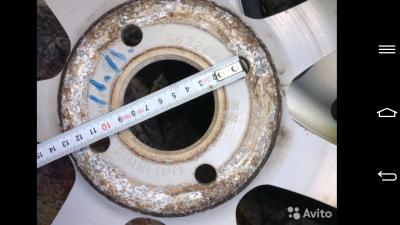

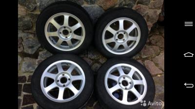

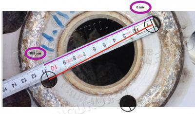

Подскажите пожалуйста подойдут диски с такими параметрами: 6 J x 15 H2 ET 52,5 4х114.3 ?
Смущает диаметр отверстий под шпильки.

Это не диаметр, а расстояние между центрам шпилек.
Не наш вариант.

Нет. Наш вариант 4х108.

Судя по фото, там явно не 114. Я больше склоняюсь что там как раз 108, нужен штангель для замеров, или маркировка диска.

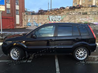

Да, это Алькор... 4х108

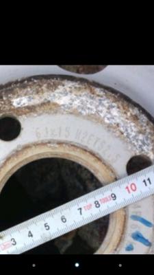

Можно брать?
А то по этой маркировке не совсем ясно какое расстояние меж шпилек.
6 J x 15 H2 ET 52,5
Добавлено спустя 55 минут 37 секунд:

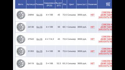

Судя по такому каталогу ВСМПО вообще не производили диски Алькор с размерами 4х108. Только 4х114.3...
Но, судя по фото глубокоуважаемого Дмитрия, всё ж производили!
Я в замешательстве ... :insane:

Спроси у продавца на чём эти диски стояли и погугли в инете разболтовку на ту машинку. Делов-то...

Мы не ищем лёгких путей! :smirk:
Перемерял "правильно"
Спросил - на Фьюже!!!
