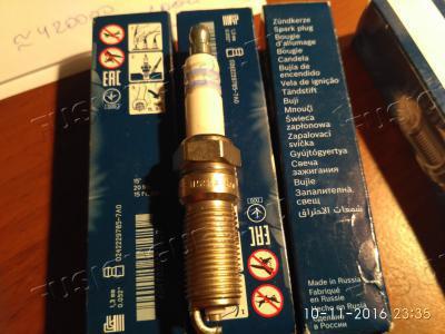

Теперь по теме, свечи все таки купил Бош 0242229785, ну не верю я что с логотипом Форда другие и тем более лучше, не верю, что есть какая-то хитрость или особенность именно в свечах с логотипом ФоМоКо. Собственно вот:
