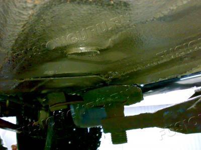

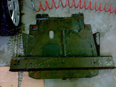

Сегодня удалось снять декоративно-защитную трубу, а вместе с ней и защиту картера двигателя...
Пришлось, конечно, повозиться. Ибо защита не демонтировалась с момента покупки машины...

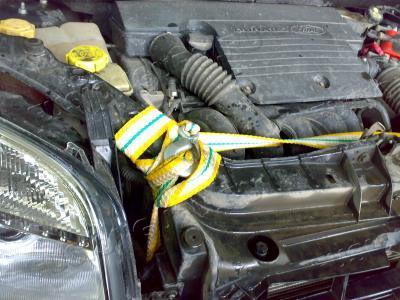

Напомню... болтающаяся труба была прикручена буксировочным тросом, вот таким образом:
Сняли защиту...

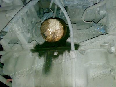

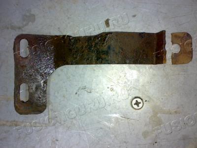

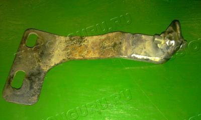

Еле-еле открутили правый кронштейн, который её (защиту) удерживает.
Вот, причина поломки... верней следствие.
Завтра буду либо шаманить с наваркой на место излома дополнительного уголка, либо "закажу у Лазаря" новый кронштейн.
Сняли защиту...

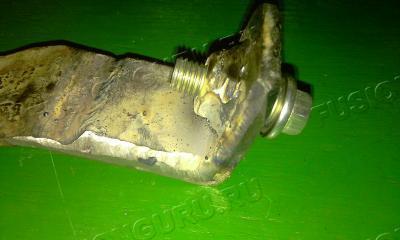

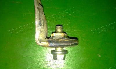

Не. Отказался от Лазаря...
Нашаманил путём приварки к сломаному кронштейну дополнительного уголка.
Ну, естесственно и гайку приварил.

Если кто не помнит (или не видел), средний кронштейн исполнен вот так:
Он жёстко закреплён на защите, но сама защита посередине подвижна...

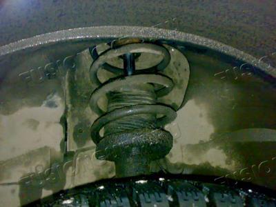

Во-вторых, порвался пыльник левого переднего амортизатора.

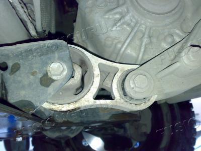

В четвертых... ну, а в четвёртых - резинка сайлент-блока нижней опоры двигателя девственно чиста.
