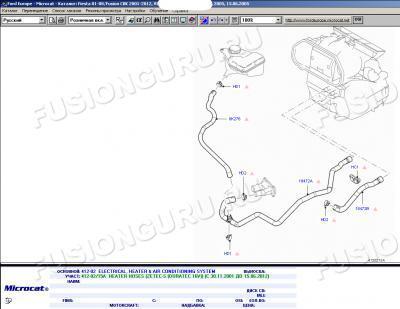

Подскажите, надо заменить патрубок идущий из расширительного бочка, нижний, уходит вниз, на схеме как у фиесты, но кода там нет
Он вздулся в двух местах и очень хчоется его всетаки заменить пока он не лопнул, но найти его на схемах не могу

глянул в microcat'е - да, действительно - нет такого шланга :insane:

#6 Сообщение Nikson1600 » 31 дек 2017, 00:47
кажется, я не там искал.
это оно?
от года выпуска зависит. для моего Фьюжа (2005-ый год)
8K276 на схеме = FINIS 1546432
называется
Код: Выделить всё
Шланг расширительного бачка / FORD Fiesta,Fusion Zetec-S 01~12
или
Код: Выделить всё
Шланг отопителя салона Fiesta/Fusion 2001-
и в Минске стоит аж 35$ :mad: за кусок шланга :insane:
в общем - брать проволочку, делать шаблон - и подбирать подходящее

#8 Сообщение timoha-07 » 31 дек 2017, 15:19
Asagami, не в софте дело. На шару конфигурацию машины указал, посмотрел в "электрические схемы"
В подгруппе [202] "В системе отоп.и кондиц." зырим:

Спасибо, найден, цена вопроса
Ford 1 546 464 Патрубок системы охлаждения 3 дн. 1 241 ₽
