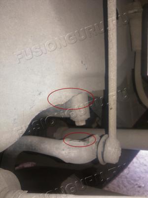

На разжатие ограничивает ход стойка стабилизатора, Если поднимите на домкрате машину и снимите колесо, скорее всего обнаружите ,что стабилизатор уперся в треугольный рычаг подвески.

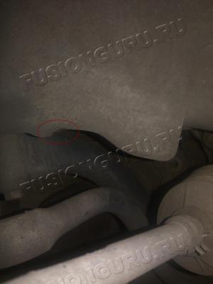

Flaremind, домкратишь то колесо, которое ударяет и смотришь на вертикальную металлическую стену за колесом в том районе, где под ней проходит изогнутая часть рычага стабилизатора поперечной устойчивости. Если там на кузове будет замятый хотя бы на долю миллиметра участок, то это значит что удар как раз при сжатии. И если так, то меняй амортизаторы и резиновые отбойники и пластиковые гофры.
У меня такое было, как раз при проезде ямок при дохлом амортизаторе на правом переднем колесе долбало в кузов сильно. Поменял и прошло. У меня от такого долбления сдвинулся проводок датчика АБС и его протёрло грузиком колёсного диска, пришлось и датчик менять.
Добавлено спустя 5 минут 6 секунд:
Вот:
