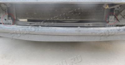

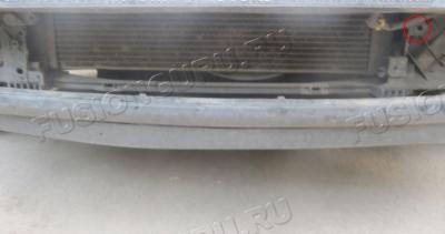

Вот тут крепились, может не совсем точно, но вроде так
Максимум тут

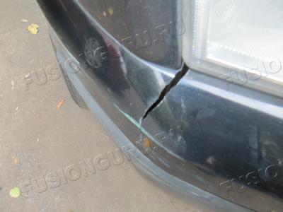

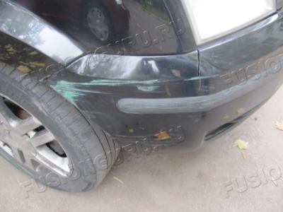

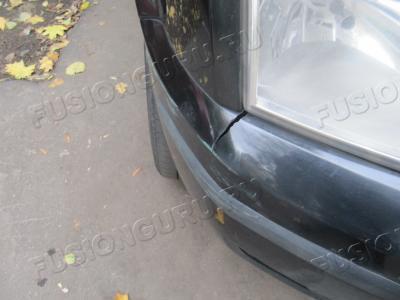

Бампером ударялся конечно, вот так как в приложении, но не смахивает мой удар, чтобы снести эту штуку
