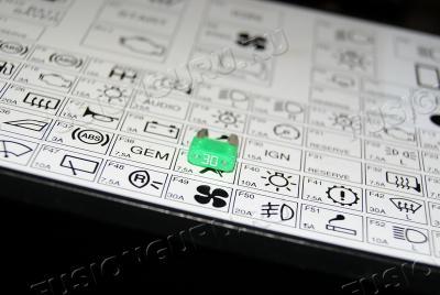

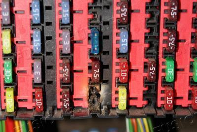

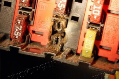

На 1, 2, 3 скоростях работает нормально, ну посвистывает пока холодный, но работает-дует как следует. Если включить 4 скорость, то дует как ураган, но при этом предохранитель начинает нагреваться, проверял пальцем. Через 5 минут предохранитель перегорает и при этом нагревшись, плавит гнездо.
Подпаивал предохранитель к проводам и втыкал провода в гнездо предохранителя, чтобы исключить неконтакт. Но это сам предохранитель греется, перед тем как сгореть, видимо ток пограничный, померять большой ток нечем. Ну и воняет расплавленной пластмассой, естественно.

В первую очередь хорошо зачистить посадочные места предохранителя - чтобы не было переходного сопротивления.
Потом можно подыскать низкоомные предохранители (делают из тонкой медной проволки 0,01мм)
Если все-же очень увеличен ток - возможно проблемы с моторчиком - лучше отключить эту скорость.

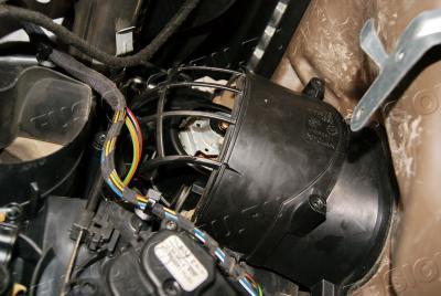

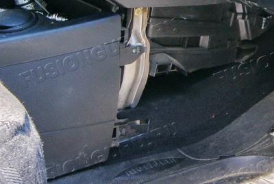

viktop973, получается, что для снятия этого воздуховода, нужно отвинтить еще один?!? Самая беда увидеть где этот второй крепится! Фоток, случайно никаких не осталось?
- Сообщения: 42221
Re: Как снять вентилятор отопителя?

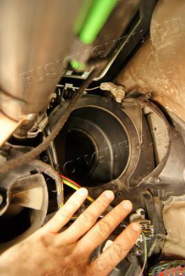

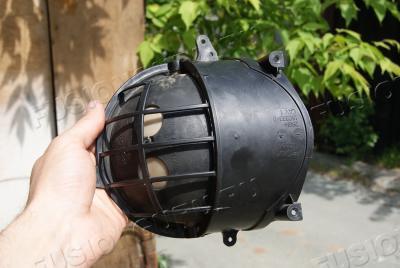

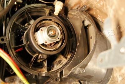

Вчера снимал кулер печки на рестайле (2008 год). Все снялось на ура. Воздуховод (вертикальный) крепится к балке 1 винтом. Открутил и дернул - воздуховод в руках.
5 саморезов, рывок и забрало тоже. Мотор просто вытягивается и все (он уже ничем не держится).

Да-да, всё так.
Тут не сломай.
*Casper* писал(а):Воздуховод (вертикальный) крепится к балке 1 винтом. Открутил и дернул - воздуховод в руках.
*Casper* писал(а):5 саморезов, рывок и забрало тоже
*Casper* писал(а):Мотор просто вытягивается и все (он уже ничем не держится).
Тут не сломай.

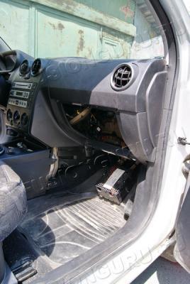

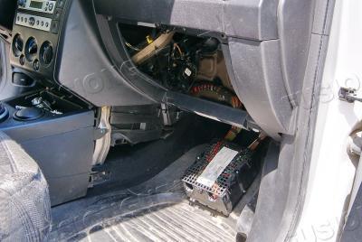

Arsen, а тоннель-то нафига разбирал?
- Сообщения: 992
- Полное имя: Arsen
- Сообщения: 42221
Arsen писал(а):Туда голову суёшь, когда в позиции "женщина снизу" лежишь. Я ж показывал.
Вот жеж вы акробаты камасутровские...Arsen писал(а):Я ж показывал.
- Сообщения: 42221
Встаешь на коленочки, просовываешь руку и .... достаешь кулер.
Предварительно бросив на землю коврик пассажира.*Casper* писал(а):Встаешь на коленочки
- Сообщения: 42221
Arsen писал(а):Раком? Раком ни за что!!!
- Сообщения: 992
- Полное имя: Arsen
Чё вы докопались то, фоткал я там и мне так удобней было разбирать.
