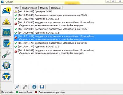

теперь проблема другая, с forscan.

*Casper* писал(а):Что то не работает. Может плохо вставлен?
Вставлен хорошо. он видит elm есть связь, но не может получить информацию.
Буду задавать кучу глупых вопросов - учусь. Спасибо за понимание!
Сообщения: 42232
Re: Обороты хх 2000 ничего не помогает.
#35 Сообщение *Casper* » 01 янв 2015, 19:15
Если елму дать питание, но не дать шину, то прога тоже его видеть будет, а машину нет

*Casper* писал(а):Если елму дать питание, но не дать шину, то прога тоже его видеть будет, а машину нет
Воткнут хорошо, то есть возможно просто не работает. не может ли это быть из-за глюка какого то в машине?
Сообщения: 42232
#37 Сообщение *Casper* » 01 янв 2015, 21:06
Может и не работает.
Есть возможность, подключись терминалом (Путти например)
Введи
ATI
Должен ответить что он ельм, если неудобно набираются команды, выполни 2
ATE1
ATL1
Будет как бы чат с адаптером.
Теперь поехали
ATSP6
Ответ ОК
ATMA
ответом должен быть поток с шины до нажатия ввода
Скинь, посмотрим что с потоком.
Ну если пусто - значит шины не видит точно.

ScanMaster пишет что нет связи с ЭБУ.
Добавлено спустя 2 часа 33 минуты 40 секунд:
у меня ELM 327 mini bluetooth видимо он не подходит.
пишет версия адаптора может не работать с протоколом J1850-PWM (fORD И ДРУГИЕ)
Сообщения: 42232
#39 Сообщение *Casper* » 02 янв 2015, 17:04
Нет, этот у нас не применяется
