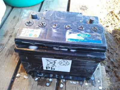

Итак родной фордовский АКБ 52ач, сильвер-кальций. Машина 2006 года, батарейке уже 9,5 лет.
В принципе убивать не жалко и экспериментировать.

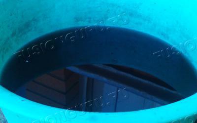

1. Взболтал и перевернул, какая же черная грязь слилась жуть.
2. Залил дистиллята еще прополаскал, слил. Опять чернота.
3. Залил дистиллята, поставил на цикл разряд заряд и дозаряд малым током.
4. Взбултыхал, слил опять чернота.
5. Повторил – залил, разряд заряд. Взбултыхал слил, уже лучше черноты меньше.
6. Еще раз прополаскал.

Помыл потом еще с содой, чтоб утечек не было по поверхности АКБ

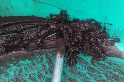

Когда высохла вода, вот что получилось на дне от черноты слитой с АКБ.
Намазка пластин я так полагаю с остатками кислоты (электролита). Как отборная грязь ;)

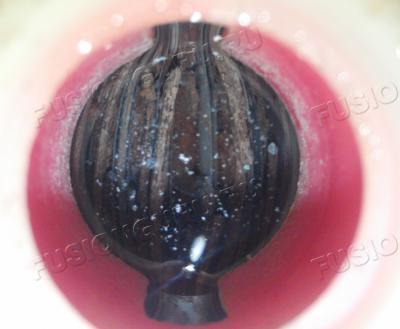

Докладываю, была плотность электролита 1,19-1,20 на полностью заряженном, довел плотность до 1,26 примерно.
Катаюсь вторую неделю, теперь этот АКБ генератор заряжает напряжением 14,2-14,3в.
