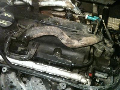

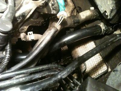

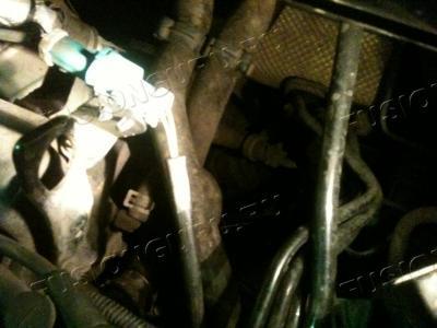

Снял верхнюю крышку, сразу видны шланги, разорвало шланг, который идет от печки, короткий и толстый, из-за чего антифриз попадал на печку и дымился. Разорвало конкретно, видно даже на не снятом шланге, фотки делаю, как закончу все пришлю. Заказал в ексисте оригинальные, имеет смысл? стоят уж больно не как шланги, по 1200 за каждый
Шланг снял, никак не могу снять хомут, застрял и все тут..
заказал также крышку расширительного бачка,
Думаю что давление повысилось, из-за чего шланг и порвался. Посмотрел его внутри, все достаточно неплохо. К тому же шланг армированный.
Есть еще варианты почему могло порвать шланг? вернее из -за чего повышенное давление создается?

Будьте точнее, не вводите в заблуждение: корпус воздушного фильтра, а не верхнюю крышку; создается впечатление о клапанной.
Я смотрю вам не очень хочется самому в причинах разобраться, предположения у других спрашиваете...

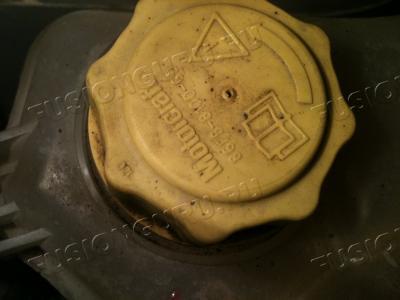

Я при подобном порыве сразу предположил две причины: термостат на 92гр летом и постоянно закрытый радиатор отопления салона, и крышку расширительного бачка с клапаном. Крышка после полевого ремонта была сразу же проверена водой: вода при нажатии на пружину не вытекала, ну да ладно мож парЫ выходили, однако отверстие сразу рассверлено миллиметровым сверлом, и вода побежала бегом.
Как тут выясняется гуру, может быть некачественная резина на шланге; так зачем наступать на те же грабли и заказывать оригинал за немалые деньги?

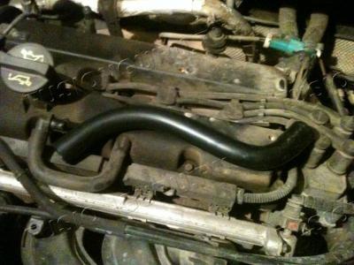

Тех.модератор дал ссылку на тему с решением данной проблемы, я для себя выяснил, что нужно искать подобное изделие, и потратил час на рассматривание и примеряние разных шлангов. Более менее подходит всё-таки от 08-09 ТАЗа также от системы отопления, за 80р.
Позже выложу фоты крышки и шланга

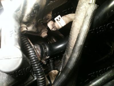

Кстати, счас рассматривал еще раз, у второго конца шланг тоже немного вздутый, а обратка полностью ровный, так что думаю послужит еще. Это ж напорный лопается
Добавлено спустя 4 часа 35 минут 21 секунду:

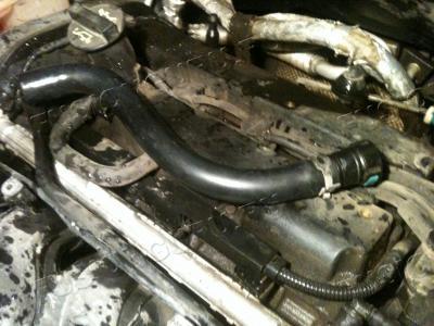

Собственно, патрубок или шланг от системы отопления ВАЗ 08-09 короткий (подошел идеально) 80р, хомут 10р, антифриз 130р литр.
Штуцер мазал мылом, шланг разогревал кипятком, с силой напялил. Хомут родной не стал ставить, потому что неудобно без спец.инструмента какого-либо, а пассатижами там очень неудобно подлезть.
И в пробке рассверлил ранее отверстие 1,5 мм (замерил), а-то оно там как иголкой проткнуто; немудрено просто забиться грязью.
Клапану там ничо не случится, ибо просто под пружиной пятак, закрывающий отверстие.

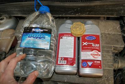

Позавчера было минус четыре ночью, но вода в двигателе почему-то не замёрзла. Странно. Пошёл в магаз, а из красных антифризов только такое
Концентрат 1 литр - 340 рублей. Чёта мало купил наверное, два литра, надо наверное ещё бутылку взять.
Инструкция странная. Написано смешать пополам с водой, других пропорций, видимо, нет. Или предполагается посчитать самому? Написано "Обеспечивает защиту при температуре от -36 до +45С." Мне кажется, двигатель сильней нагревается, чем +45 или я чего перепутал.
Ну ладно. Разбавлю дистиллированной водой 50% и залью.
