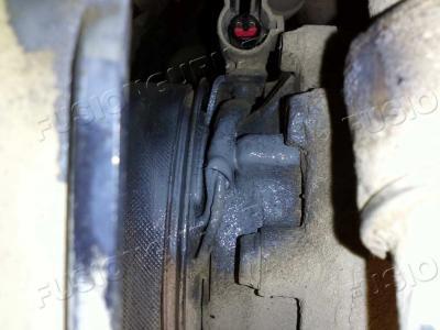

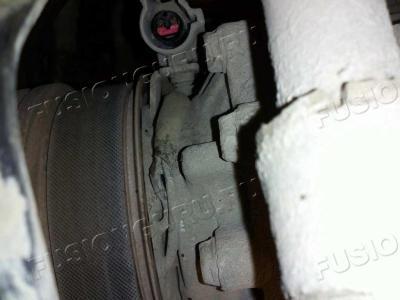

Наконец-то у нас потеплело и руки мои дошли до перегорающего предохранителя кондея:) ну в принципе все видно на фото:
терся об вал провод муфты

залил изолятором,чуть-чуть спустил вниз утконосами кембрик и снова нанес слоями изолятор - периодически подсушивая феном, вот что вышло:
в итоге всё это вместе с кембриком прилипло к основанию кондея - надеюсь надолго хватит.
Предохранитель больше не вылетает, кондей холодит:)
