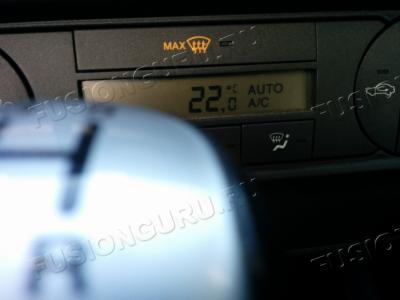

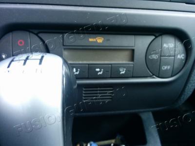

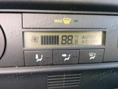

Добрый день! Починил свой кондиционер, нашёл обрыв провода, как и у автора темы, в примерно 30 см. от датчика низкого давления. Соединил, пропаял, и всё заработало как положено: холодит довольно холодно, температуру держит, горячим воздухом не плюется. В общем, всё бы ничего, если ни одно но: утром, когда завожу машину, сам по себе включается обдув на максимум - не горячий, но и не холодный. Ни на какие кнопки не реагирует вообще, а экран даже не светится:
Проблема уходит, стоит лишь попасть на приличную колдобину - после встряски экран загорается, скорость потока воздуха падает на, насколько я понимаю, заданные по умолчанию параметры:
Что это может быть такое? По логике, если бы где-то был контакт, где его не должно быть, система бы не должна сама регулировать скорость подачи воздуха, а если и включалась бы, то, наверное, должен был быть включен последний режим, на котором она работала последний раз перед остановкой двигателя. Но ведь я даже оставлял климат в режиме off, а утром всё то же самое.
В чём проблема - ещё раз перебрать все провода или что-то с мозгами? Режим самодиагностики ничего не показывает. Правда, он и при оборванном проводе ничего не показывал, так что веры ему...

F4 хроник подергай, может позакисли контакты.

Хорошо, попробую, но ведь днём-то проблем вроде никаких... Если бы они закисли, что он бы то работал, то нет. А такая петрушка только утром происходит, когда машина постоит и за ночь остынет (жара у нас, днём до 35С). Завтра утром отпишусь, пройдёт болячка или нет.
Добавлено спустя 3 часа 12 минут 16 секунд:
Похоже, и впрямь предохранитель. Прямо болтался в гнезде. Вытащил на заведенном двигателе - все симптомы повторились. Чуть подогнул ножки, чтобы плотнее сидел в гнезде, воткнул - всё в норме. На неделе поменяю на нормальный, качественный. Утром отпишусь, повторятся ли симптомы! Спасибо, я бы про предохранитель вообще не подумал...

Утром всё подтвердилось - проблема в предохранителе F4. Спасибо ещё раз за такое простое решение!
