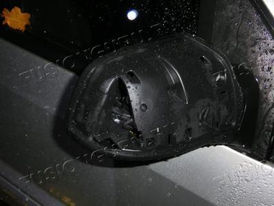

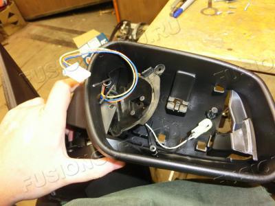

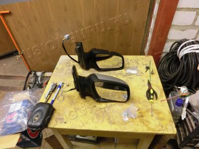

Итак, было обычное скушное зеркало.

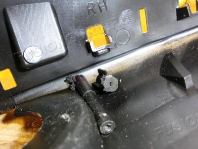

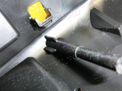

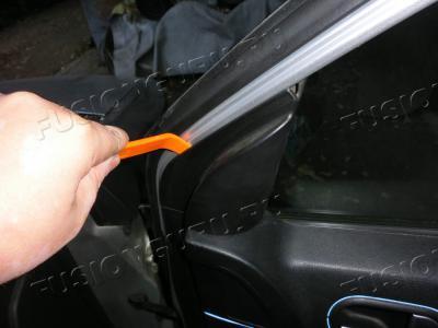

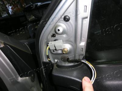

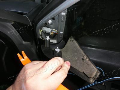

Снимаем накладку с помощью пластиковой монтажки
Отключаем проводку, откручиваем болт и саморез.

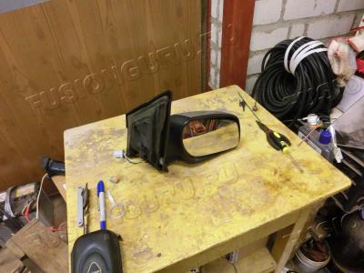

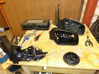

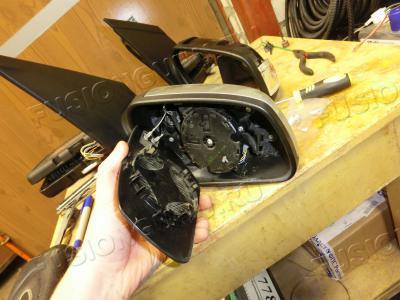

Приносим зеркало в "хирургию"

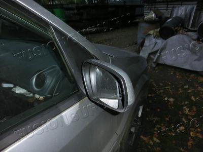

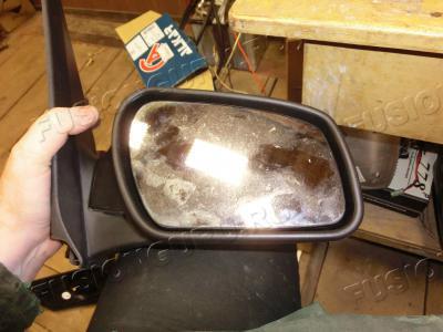

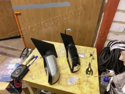

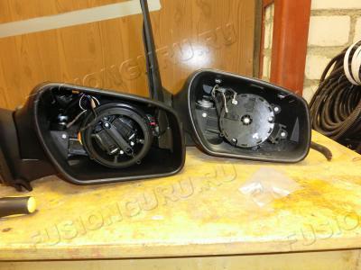

Зеркало родное, сток.

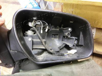

Алкар для фокуса
Сравнение

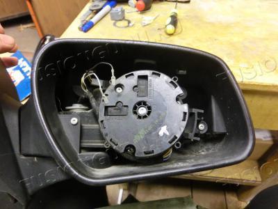

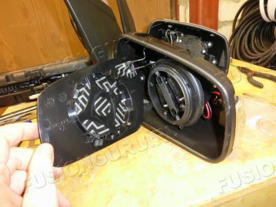

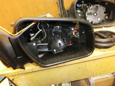

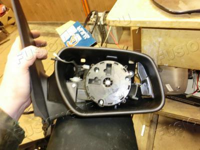

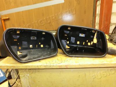

Снимаем зеркальные элементы с обоих конструкций
Сравниваем

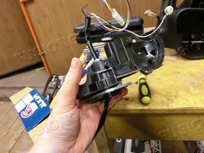

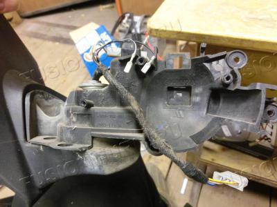

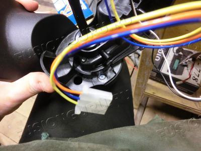

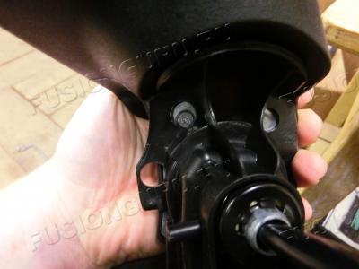

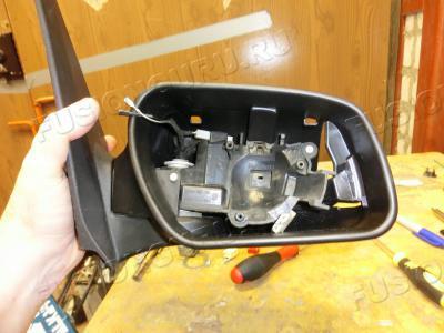

Продолжаем разбирать алкар на кусочки
Надо разъединить эту защелку
Удаляем разъем, он не понадобится, так как не подходит.

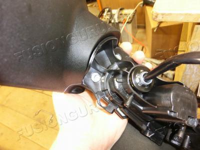

Выкручиваем саморезы, для этого придется повернуть зеркало в разные положения

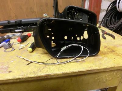

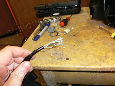

Снятое основание, от него нам надо проводок.

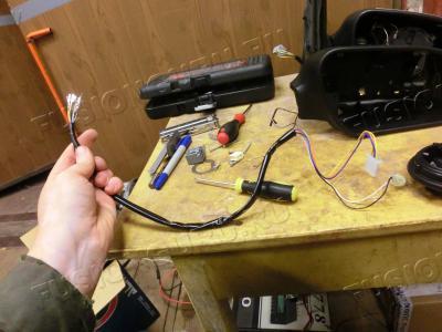

Разделываем его и вынимаем провод для повторителя и массу, так как масса имеет раздвоение, то чтобы его не потерять, выплетаем из жгута.

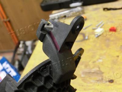

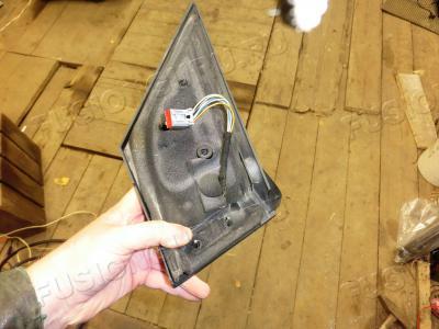

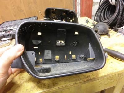

Нужные нам детали от зеркала - проводки кусок и кузовная часть, в нее монтируется сам повторитель, его мы сняли очень давно.

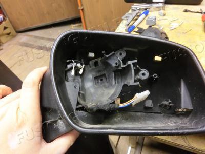

Разбираем сток, принцип тот же самый.
Снятая кузовная деталь
Сравниваем

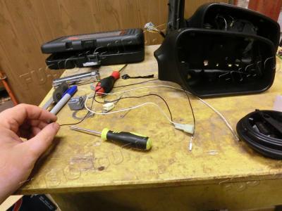

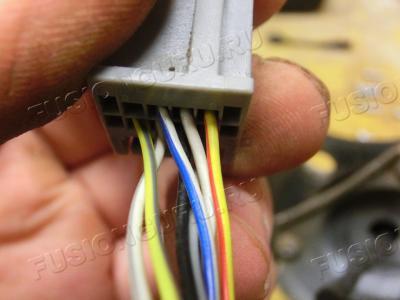

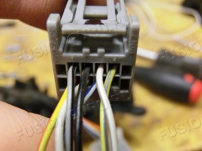

"Запоминаем распиновку"

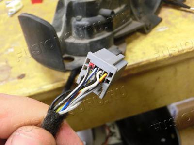

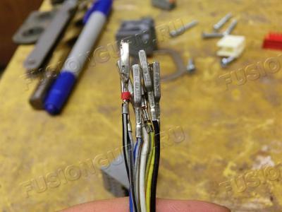

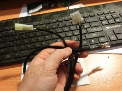

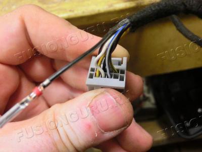

Перемонтируем свой жгут. Массу режем и стыкуем с массой от нового зеркала, где раздвоение, так как пины разъема не подходят, да и длина разная. Затем находим на разборки лишний пин, его прикручиваем к белому проводу от повторителя. Помечаем для себя (ведь цвет совпал с другим), собираем жгут взад.
Готовый жгут с помеченным пином

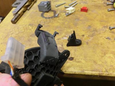

Собираем разъем
Пустое место занял свежий пин. Зря я его вставил, ответного не нашел.

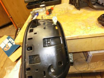

Отрезаем лишние мешающиеся детали
Все мешалось, чтобы собрать, так как расположение винтов немного отличается. Но делу не мешает.

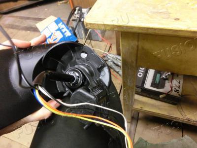

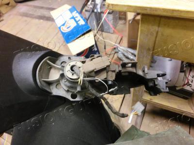

Собираем франкенштейна. Рычаг родной, кузовок алкар, жгут так вообще из двух.

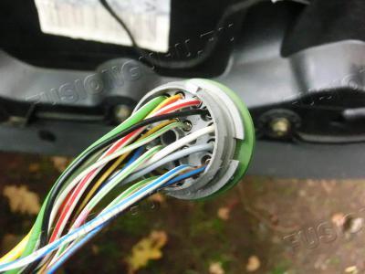

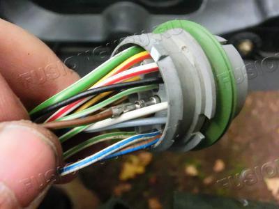

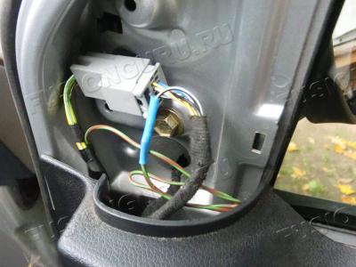

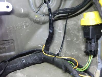

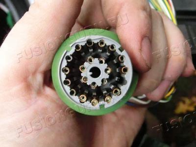

Переходим к проводам. Самое сладкое. Форд не планировал даже повторители. Увы, проводов нет. Скажу даже более, если с правой стороны нет кнопок складывания и питания управления зеркалами, то слева реальный фул в разъеме. Мест нет и пришлось колхозить из фторопластового провода через тонкий центр пропускать.
Разъем стойки двери
там штырьки. Их как грязи на помойке.

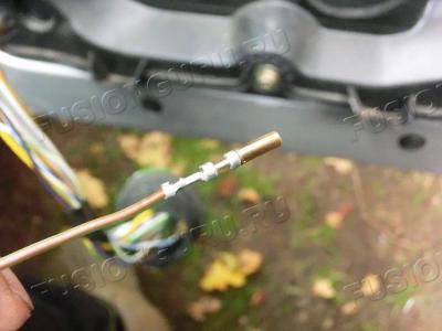

А вот в разъеме самой двери кругленькие вот такие

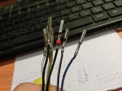

Подошли от разтерзанного жгута - разъем АБС.
Загоняем в разъем
Почти фул хаус

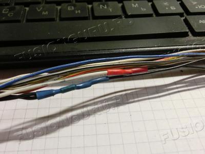

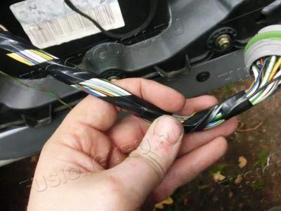

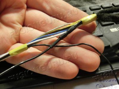

Жгутуем
Подключаем к сине-белому проводу повторителя
Перепонку двери не снимал. Так достал жгут. Через дырку для динамика.

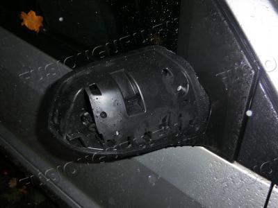

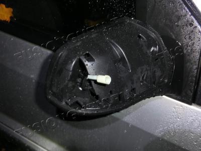

Тут зараза начался дождь и решил испортить весь праздник. Ну подпортить удалось, но дело не брошено.
Последние шаги и все самое сладкое.

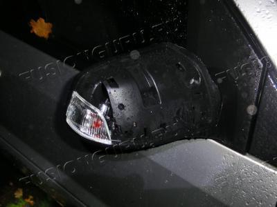

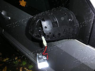

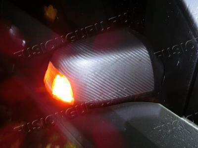

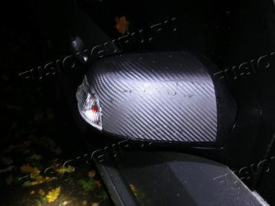

Ставим повторитель на свое место
Накладочку помогли друзья "усовершенствовать"
Проверка
Вах

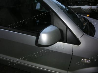

Можно и штатное зеркало до оснастить , не покупая алкаров
Изображение Изображение
Китайцы всякой формы делают накладки.
Есть даже под зеркальный элемент, для водителя красотуля
