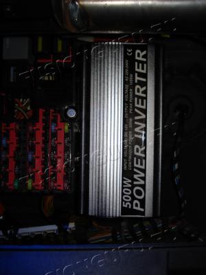

Удобное местечко нашел вот тут, возле щитка предохранителей

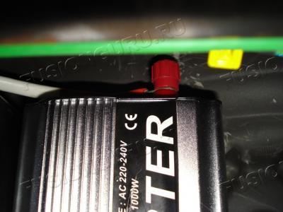

вид снизу

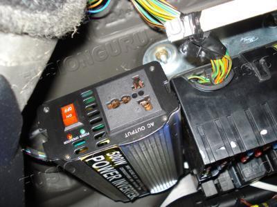

вид сверху
прикрепил его корпусом к той же пластине на которой держится и щиток пыриков.

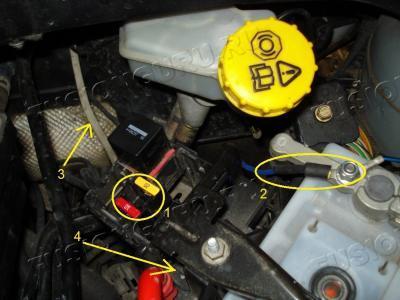

Запитал напрямую от АКБ, естественно через предохранители (1), минус взял с клеммы (2), а плюс со свободного контакта на подкапотном щитке предохранителей (4), кабель (3) провел в салон через заглушку в которой сделал очень тугое отверстие.

LipSer писал(а):Запитал напрямую от АКБ, естественно через предохранители (1), минус взял с клеммы (2), а плюс со свободного контакта на подкапотном щитке предохранителей (4),
А нужны ли такие сложности? Почему не взять (+) и (-) с блока предохранителей?

Doc Brown писал(а):Несложная арифметика даст ток 40 А.
Это если "заряжать" кипятильник или типа того...
Если смотреть на возможные потери, то диаметр проводов, подходящих к блоку предохнанителей в разы больше, и подключение туда можно сделать более коротким проводом преобразователя.
