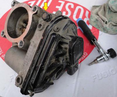

#8 Сообщение ANG » 11 янв 2016, 23:23

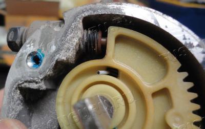

Наружная часть этого штифта видна на фотке по ссылке
http://www.fusionguru.ru/articles/dviga ... slonki.htm
Фотка в пункте №5 - справа вверху пластиковый болт с жёлтым металлическим кругляшом в центре - это дно штифта.
Всвязи с этим другая сторона штифта находится внутри привода дросселя за боковой пластиковой крышкой.
Добавлено спустя 7 минут 7 секунд:
Re: Машина глохнет или загорается шестерёнка с (!) и держит 1500
После снятия боковой крышки (она же является резистивным датчиком положения дроссельной заслонки) штифт сразу видно - можно закрывать/открывать дроссель руками и этим утапливать штифт внутрь его гильзы и позволять ему выдвинуться наружу - сразу будет понятно закис или не закис. Движение должно быть лёгким и должно доходить до крайних положений без особых усилий. Сама пружина внутри штифта достаточно тугая, поэтому движение исправного штифта должно быть плавным.

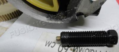

#9 Сообщение Flash » 15 янв 2016, 17:57

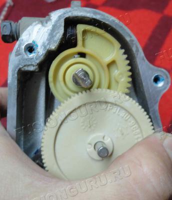

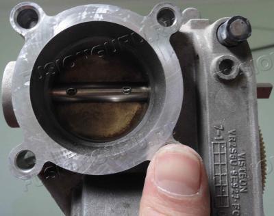

Три дня уж как тестирую авто после чистки этого самого винта-штифта, полёт нормальный = ошибка перестала выскакивать машина заводиться как и прежде хорошо, даже чек таки не смеет загореться (по катализатору там или лямбде) :rotate:

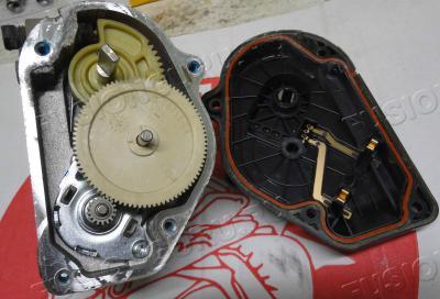

Вообщем снял дроссель увидел винт этот пластиковый

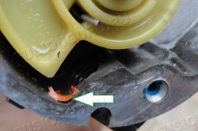

Далее раскручиваем 4 винта крышки и смотрим состояние внутрянки механизма
У себя я заметил в районе нашего пластикового штифта-винта явные следы окислов алюминия :mad:

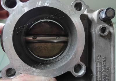

Вот и состояние приоткрытого дросселя
В состоянии до закрыл рукой
В моём случае штифт всё же хоть и туго но нажимался, содержал грязь.

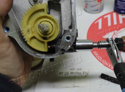

Засекаем предварительно состояние правильно закрученного винта

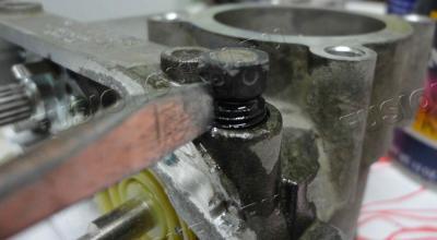

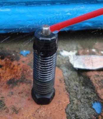

Далее брызнул ВД40 с двух сторон, подождал и аккуратно выкрутил головкой на 10
Вот он гвоздь программы

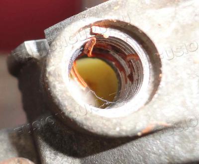

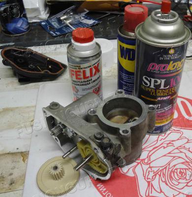

Далее брызгал чистилкой карбюратора 1000 и один раз капая сверху и продавливая плоской отвёрткой/плоскогубцами/др, переворачивая и кропотливо удаляя грязь внутри.
После некоторого более чистого результата на выходе можно применить что то из этого по смазки внутрянки, несколько раз проделывая такие же манипуляции как и при чистке винта.
В процессе чистки корпуса дроссельной заслонки были замечены остатки герметика по резьбе посадочного места винта, поэтому необходимо промазать пластиковую резьбу винта ближе к головке перед установкой.
Собираем узел, дополнительно мазанул по резиновой прокладки крышке заслонки
Всем спасибо откликнувшимся и уделившим внимание моей проблеме!

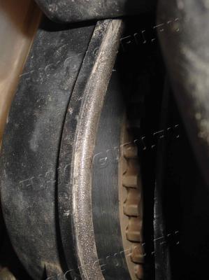

P/S что то проблемки продолжаются = вчера заметил что руль туго крутить при парковки и звуки.. :mda:
Проревизировал ремень ГРМ на внешние разрушения т.к при покупки авто пред владелиц сказа что менял при 50nrv (рановато как то) сейчас у меня пробег 137т.км взял комплект dayco. Вопрос ремень таки дожен быть сдвинут на шестерни?

йож, сами окислы по корпусу думаю не влияли, а вот ход штока всёж думаю был затруднён из за некоторой грязи внутри корпуса с его пружиной толкателем, может долю миллиметра и не доходило до конца мешало калибровке, после процедуры чистки-смазки штифт стал бодрее там ходить..

В своё время у меня штифт не выкрутился. Наверно слишком много герметика там на резьбе было. Аж пластик шестигранника гнулся. Пришлось выковырять нижнюю заглушку, а потом зафиксировать её при помощи маленького уголка, привинченного к корпусу дросселя.
Там внутри было много ржавчины и окислов, которые через зазор никак невозможно вычистить.

ANG, вот так я и вычищал всё через этот зазор между штифтом и корпусом, долго и кропотливо, + в том что я не сломал винт да он и не разборный выходит, зато ты воочию смог увидеть всю грязь и вычистить её. Но мой всё же поддавался движению пальцем
