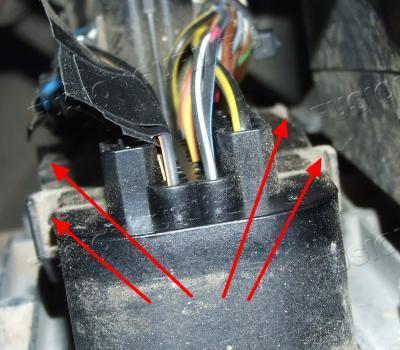

KimIV
Сообщения: 337
Полное имя: Игорь
Откуда: Кунгур [59]
Re: Разговоры об автозапуске
#38 Сообщение KimIV » 27 сен 2013, 12:00
*Casper* писал(а):Ну более геморно будет.
Кому как... мне показалось проще в разъёме ЭБУ подцепиться. Фотки здесь
Избавь меня от надежды...
Сообщения: 42219
#39 Сообщение *Casper* » 27 сен 2013, 12:12
KimIV, ты кожух как снял? Или уже был снят? У меня он срезными болтами прикручен, высверливать надо.
KimIV
Сообщения: 337
Полное имя: Игорь
Откуда: Кунгур [59]
#40 Сообщение KimIV » 27 сен 2013, 13:04
*Casper* писал(а):KimIV, ты кожух как снял? Или уже был снят? У меня он срезными болтами прикручен, высверливать надо.
Срезными болтами прикручивается разъём. А кожух снимается легко. Четыре пластиковые защёлки отжимаются плоской отвёрткой.
Вот эти защёлки, по бокам разъёма, слева/справа, вверху/внизу. Вернее на фотке не сами защёлки, а зацепы. Защёлки на кожухе. Его фотки у меня нету.
