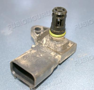

Датчик температуры и давления во впускном коллекторе - http://www.fusionguru.ru/articles/dviga ... ektore.htmtrap писал(а):Датчик ТМАР - это что за зверь?
- Сообщения: 44
- Зарегистрирован: 03 май 2012, 01:05
Re: Проблемы при запуске холодного двигателя
Спасибо, я уже нашел эту ссылку.
Завтра проверю, почищу, отпишусь.

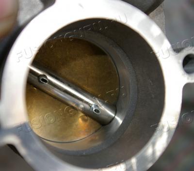

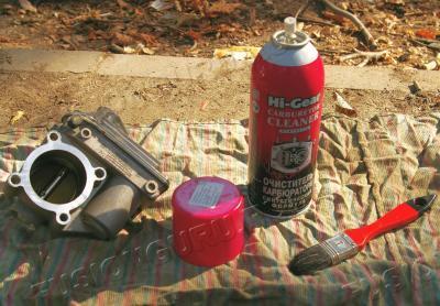

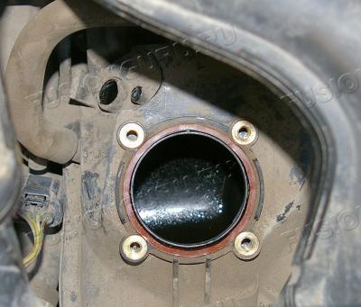

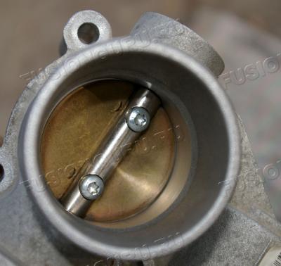

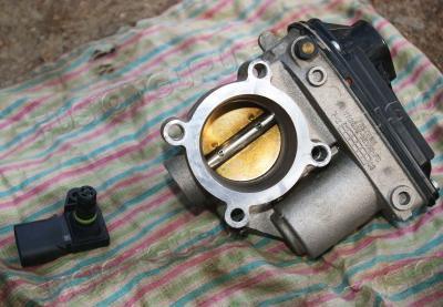

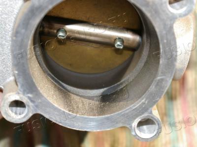

Почистил ТМАР и дроссельную заслонку. В принципе, они не были сильно грязные. Результат - вместо резких провалов оборотов появились более плавные. Но никуда не делись. Это не пропуски зажигания, это гуляние дроссельной заслонки. Почему? - не знаю. Возможно, форсунки придется таки чистить..
Записал на Каркам работу двигателя, но не знаю, куда выложить видефайл 54 Mb, там хорошо слышно (и видно) как гуляет дроссель.
А это фотоочет по сегодняшней работе.
Такое оно было до того:
Коллектор:
Средства очистки:
Такое стало:
(поскольку спрей закончился, дотирал влажными салфетками, все не оттер, но считаю достаточно)

О как.trap писал(а):Это не пропуски зажигания, это гуляние дроссельной заслонки. Почему? - не знаю.
