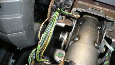

разобрал, нашел проводки идущие на АСС которые перекусили и к ним подвязали другие идущие на сигу не штатную, я так понимаю надо соединить обратно родные проводки???
Добавлено спустя 8 минут 21 секунду:
эти проводки аж спаяны
Добавлено спустя 58 минут 15 секунд:
провода соединил как положенно заводом, отключив два не понятных - эфекта ни кокого :weep:

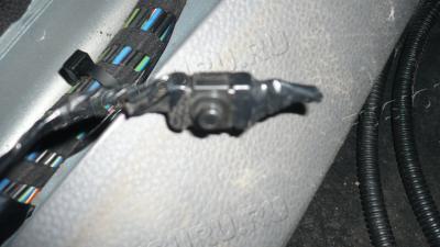

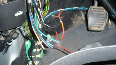

Так народ!!! А вот теперь прикол!!! Машину завели, диагност уехал. Я на следующий день собираюсь поехать на дачу, завелся, выехал из гаража, выхожу и бац машина глохнет - сама. Я её заводить, а у меня опять иммобилайзер быстро мигает. Подумал что машину точно кто то сглазил. Я этому диагносту, он приехал и начали разбирать. В этот раз ошибку удалили, но она сразу же объявилась и начала ругаться, что не видит антену на АСС. Диагност спросил кто устонавливал сигналку, Я честно ответил, что не в курсе. И попросил посмотреть одну кнопку, что находиться в левом пороге. Не VALET. Вот сама кнопочка:
оказалась, что эта кнопочка чего то там размыкает и у меня она померла своей смертью, так как умный установщик воткнул ее не в порог, что бы не нажать, а практически положил ее под коврик на которую я видимо и наступил, контактная группа в ней померла под моим весом, и в прошлый раз видимо я на нее наступил так, что она разамкнулась - поэтому машина и завелась, а вылезая я наступил на нее еще раз и она замкнулась. Проводки соединили без этой кнопки:
иммобилайзер сразу отключился и машина завелась.
Вот вам и прикол)))

Я понял, но это я ему про кнопку сказал, а не он догадался. Диагност мучился с 12 дня до 9 вечера, разобрали весь перед. Он и синхронизацию делал между антеной и эбу, и подсовывал через свой ноут как второй и третий ключ, и чего только не делал. А Я когда шумку делал, разбирал весь салон полностью, тогда и нашел эту кнопку, долго понять не мог, что она дает, так как в мануале ее просто нет, но трогать не стал - тем более она мне и не мешала. Подозреваю - это что то типа секретки. Нажал - машина не заводиться, нажал еще раз - бац и завелся. Предыдущий хозяин мне про нее ни чего не сказал. Видимо такая есть у многих, и многие про нее просто не знают. На всякий случай если у кого такие же проблемы - ищем эту кнопку, там два проводка, и замыкаем их без кнопки - может помочь многим.
Но все равно, всем спасибо за помощь)))
