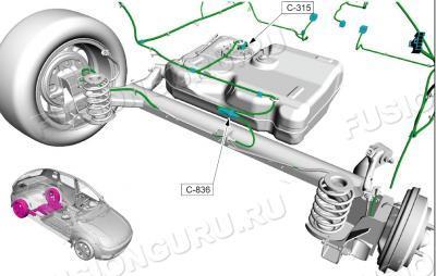

вот путь провода питания от желтой кнопки до блока модуль топливного насоса:
на желтой кнопке - с331
-ответвление на мозг точка s7
- далее и окончательно на 2 ногу с315 (блок бензонасоса)
провод обозначен 15SRG2 до ответвления на мозг
15SRG2A после ответвления
Добавлено спустя 1 минуту 37 секунд:
цвет провода - желто зеленые полоски наклонные....
- Сообщения: 42237
331 кнопка?
315 насос?
больше нету? значит по правому борту идет.
лезь под сиденье, выискивай по цвету в жгуте. звони на разьем и землю.
звонится земля 3 ома - насос жив
потом полезем искать реле под обшивку

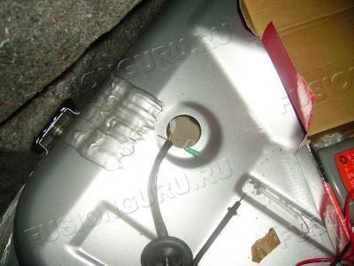

Сейчас попробовал проверить насос, поднял сидения, сзади, нашел пучечек из 4х проводов, среди них искомый зелено-оранжевый, проколол его, замерил сопротивление на корпус - оказалось 1,1-1,2ома....
ура - насос исправен!...снял разъем с желтой кнопки и перекинул с мамы на прокол провод напрямую...
итог: насос зажужжал, после чего машина завелась с пол тычка!
значит где-то на пути от желтой кнопки к насосу есть обрыв....
есть фотки, постараюсь выложить.
Да, при вскрытии порога слева обнаружен неизвестный элемент, правда только два проводка к нему подходят...если это реле, то как осуществляется управление по нему непонятно....
два провода допустим разрывают цепь, а как тогда оно управляется (фото тоже есть)?

сейчас добавлю фотки.....
вот первое
Добавлено спустя 2 минуты 6 секунд:
вот второе сопротивление обмоток насоса
Добавлено спустя 1 минуту 6 секунд:
перекинул провод с мамы желтой кнопки на прокол
Добавлено спустя 1 минуту 54 секунды:
машина завелась...
Добавлено спустя 1 минуту 57 секунд:
Спасибо Casper-у.....)
теперь бы разобраться с сигналкой...
