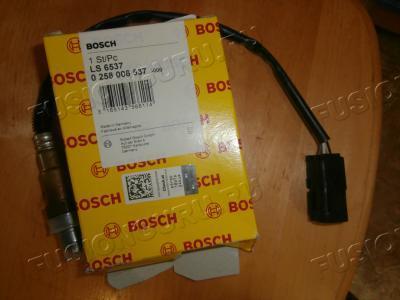

snick
Сообщения: 41
Зарегистрирован: 05 май 2013, 23:01
Полное имя: Илья
Re: Ошибка P0030
#36 Сообщение snick » 27 авг 2013, 11:25
Чтобы не мучаться с проводами, соединением, изоляцией, купил Denso'вский ДК, уже с разъемом под фью за 2000 в экзисте. А в ближайшем автомобильном центре (планета железяка в мск) купил головку для датчика кислорода нужного размера рублей за 200. Чек пропал, машина стала нормально работать

snick
Сообщения: 41
Полное имя: Илья
Re: Ошибка P0030
#39 Сообщение snick » 27 авг 2013, 12:01
serg_sol,на 22
выглядит так
viktop973
Сообщения: 831
Полное имя: Виктор
Год выпуска: 2004
Re: Ошибка P0030
#40 Сообщение viktop973 » 27 авг 2013, 12:10
snick писал(а):выглядит так
У меня по проще LICOTA 3/8 22мм хром ванадий, просто вороненый, не такой блестящий.
