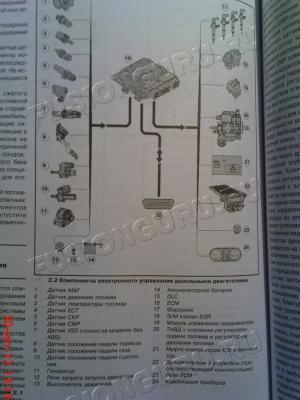

Мониторинг EGR (автомобили с дизельным двигателем)
Функциональные возможности системы EGR проверяются путем сравнения или выходного сигнала датчика MAP или выходного сигнала потенциометра высоты подъема клапана EGR (в зависимости от варианта) с ожидаемыми значениями.
У меня датчика МАР нет?!?!

#11 Сообщение fidel1970 » 30 июл 2012, 15:39

да Это модели с 2005 года пошли у них там куча датчиков + охладитель ЕГР. А у нас с 2002 по 2005 нет нихрена . Может показания МАФ датчика как-то преобразуются???
