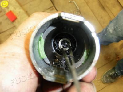

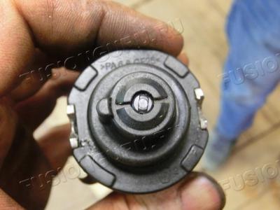

Моторчик имеет внутри себя прижиматель ротора. Чтобы последний не болтался как попало и не фонил на радио. Когда все разобрано, прижиматель выкручивается и при сборке мешает (мотор как бы не влезает на место).
Вот он
И изнутри имеет 2 отверстия
Втыкаем пинцет и поворачиваем его

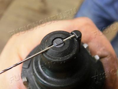

Он выкрутится и можно будет вставить иглу (в данном примере миллиметровое сверло).
Теперь собираем мотор как положено. Он встанет легко и непринужденно.

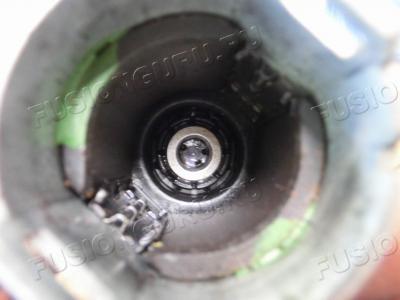

Но будет вот такой зазор. Осталось вынуть сверлышко и
Зазора как не бывало. И перетяга нет. Мотор крутится легко.

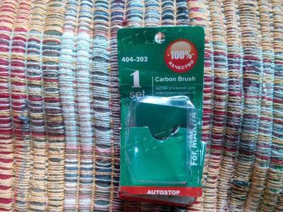

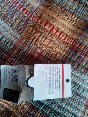

#380 Сообщение astroev » 16 авг 2015, 15:45
Состояние узлов в разобранном виде.
Щётки покупал такие.
Почему от 220 В не подходят?
Можно объяснить на пальцах?
