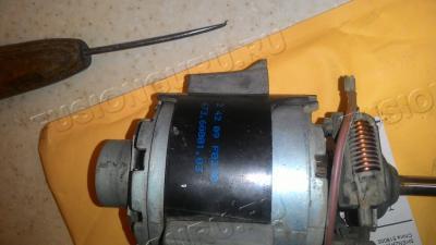

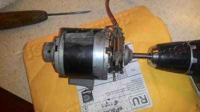

Позвольте внести свою лепту. В прошлом году был скрип моторчика. Пришлось разобрать и смазать подшипники скольжения. Единственное отличие, я не проводил разборки самого двигателя, посчитал трудоемким процессом. Вместо этого в месте запрессовки подшипников просверлил 2 отверстия по 3 мм. К валу моторчика подключил шуруповерт. При вращении вала закачивал обычным медицинским шприцом литол через просверленное отверстие. Шприц в отверстие сел плотно, литол заполнил все пространство и через пыльник начал вытеснять старую смазку. Кстати они была черная. После отверстия заделал герметиком. Перед установкой моторчика на место на корпус подшипника со стороны подачи воздуха надел крышку от пластиковой бутылки, для защиты от пыли. Правда пришлось срезать "резьбу" у крышки.
