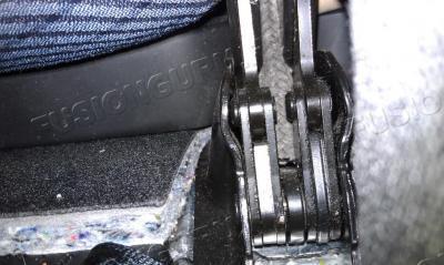

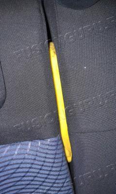

Засунул шланг меж внутренних сгибов, тк был их сильный люфт. Губку старую меж сидений. Сначала думал на замок сидений, тк пока сидел пассажир все было тихо, как выйдет все опять на кочках грохотало. Потом понят что все же упор. Со шлангом езжу уже год, сиденье почти не складываю (за лето только один раз когда проклеивал пол и арки шумкой), как сложу так конечно все вылетает, но пусть лучше будет так, чем грохот сзади.

artsag писал(а):Гремел и бесил до безобразия упор меж задних сидений, бряцали там направляющие (которые складываются внутри механизма) и места соприкосновения двух половинок упора. Вылечил подперев направляющие кусочками шланга, места соприкосновения подались не сразу, помогла только старя губка засунутая меж половинок сиденья. Так и езжу, если складываю сиденья приходится засовывать губку по новой.
Немного не понял, о чем, но если это то, о чем я думаю - замок спинок задних сидений, то лечится подгибом дуг, которые входят в замок спинок. Просто и надежно. Нинадо никуда ничего подкладывать - не эстетично. Просто подогните дуги руками вверх, но не перестарайтесь, чтобы замок все таки смог закрыться и будет большое счастье. У меня за 4,5 года эксплуатации, скрип был обнаружен в первый год, подогнул дуги и больши никогда меня задние сиденья не беспокоили. Просто, надежно и эстетично.

Бренчал именно центральный шарнир заднего сиденья Замки сидений не беспокоили, как проклеил шумкой пол, подогнул молотком пели что входят в паз спинок сиденья чтоб входили как раньше.
