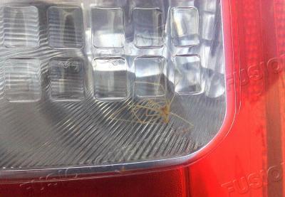

А у меня в заднем фонаре пассажир катается:
Как он туда попал? Воды в фонарях никогда не наблюдалось.
Разбирать фонарь опасаюсь - вдруг нарушится герметичность.
Все лампочки пока горят.
Re: Вода в заднем фонаре
#44 Сообщение fidel1970 » 25 июн 2013, 09:02
Aleas, задний фонарь имеет вентиляционное окно.
Отогни ковролин в багажнике и глянь на просвет.

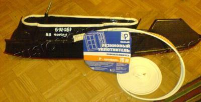

oops писал(а):вообще в первый раз в задний фонарь залазил...
Вот поэтому и не было проблем. :)
Отверстий в днище фонарей сверлить не стал... посмотрим/поглядим чего будет...

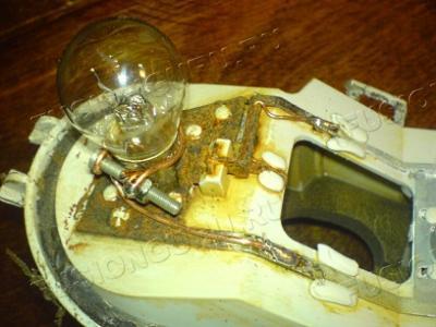

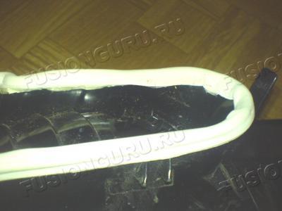

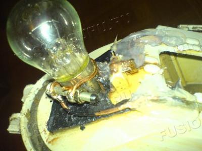

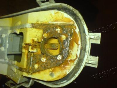

Привет, тоже заюзал резинку от окон, только сдуру купил пофиль P, хотя удобнее D.
Перестала светить задняя противотуманка, открыл фонарь и еле вынул лампу: лампа нормальная, просто патрон напрочь сгнил.
Пришлось чинить. Цинк подзачистил и долго лудил с канифолью, но залудил.
Уплотнил фонарь и плату резинкой для окон, причём не укладывал резинку в канавку, а прорезал резинку посередине чтобы вместо буквы D (у меня она вообще P) была буква U. Лучше покупайте профиль D.
Эту резинку надел на фонарь, причём загибая так что липучка резинки немного фиксировала её на пластике.
Именно такой подход самый оптимальный: протекание вообще исключено.
Штатную чёрную резинку из канавки НЕ вынимал. При этом надевается на фонарь не туго, то есть пластмасса не перенапрягается.
Отремонтировал патрон, вставил лампу, вставил плату в фонарь.
Фонарь на корпусе авто привинтил, смазав прокладку литолом по поверхности прокладки. По-хорошему прокладку надо бы менять, но под рукой нет нужной заготовки. Видел на авторынке продают её листами. Типа антишум или может путаю.
Сутки в СПб жёсткий дождик, но не потеет и воды в фонаре не видно (хотя это обманчиво так как между отражателем и платой есть ещё пространство где вода может стоять, но её не видно).
В общем понаблюдаю-напишу результат.
Резинка 10м стоит 119 руб.
Новая плата 2000 руб, БУ - 600 руб но я не видел правой в продаже.

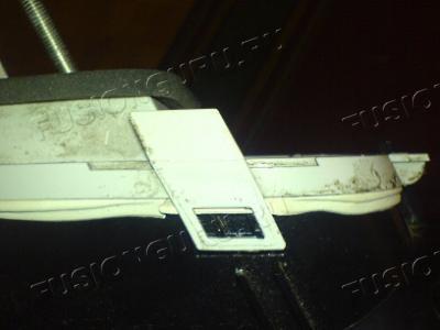

Всем привет! Подниму немного тему по фонарям. Опять начали протекать так как менял лампочки а прокладки уж больно старые.
Покупать новые не очень бы хотелось, так как уж больно сильно кусается цена на них.
Хотел бы узнать, есть ли у кого макет для вырезки по размеру этой прокладки ? или может быть есть какие нибудь заменители ?
или код более дешевой прокладки ?
Заранее спасибо)
ERV
Модератор
Сообщения: 2363
Откуда: С-Пб
#57 Сообщение ERV » 05 окт 2017, 12:40
GluMo писал(а):есть ли у кого макет для вырезки по размеру этой прокладки ?
Так вот же макет на фото - прям с него и срисовать... или я чего-то не понял?
GluMo писал(а):или может быть есть какие нибудь заменители ?
или код более дешевой прокладки?
Я все прокладки заменил аналогом - оконным уплотнителем - и в корпусе фонаря, и те, что к кузову прижимаются. Пока всё сухо.
Последний раз редактировалось ERV 05 окт 2017, 12:47, всего редактировалось 1 раз.

GluMo писал(а):Всем привет! Подниму немного тему по фонарям. Опять начали протекать так как менял лампочки а прокладки уж больно старые.
Заранее спасибо)
Приходишь в любой магазин резины и покупаешь листик пористой резины. Бывает 4 и 6 мм толщина, я купил 6 мм - только такая была, приложил старую, шариковой ручкой обвёл, добавил ещё 3-5 мм по краям вширь чтобы была прокладка пошире, иначе будет так же затекать вырезал. Одна из 3-х дырок не нужна - та, которая сверху, зачем она - я так и не понял.
Езжу с такой новой прокладкой уже 2-й или 3-й год - всё зашибок. А до этого аквариум был. Жаль ты в моск области, я бы тебе поллиста отдал - валяется до сих пор.
Да и купить его всегда можно в магазе на Лиговском - стоит что-то вроде 200 руб за половину квадратного метра - можно много наделать.
