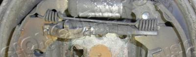

Возник вопрос: у вас в инструкции Замена задних тормозных колодок на фотографии пружинный упор регулятора зазоров тормозных колодок на распорной планке находится сзади распорной планки, а в инструкции на сайтеклуба и на carmanz.com и на других сайтах пружинный упор регулятора зазоров тормозных колодок на распорной планке находится спереди распорной планки, лицом к нам.
Получается у вас в инструкции не верная информация или как?//carmanz

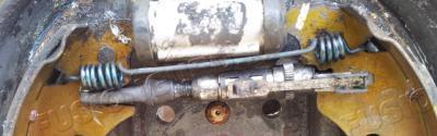

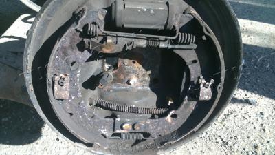

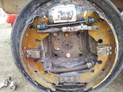

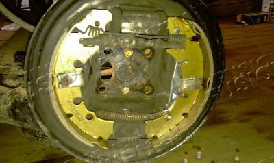

*Casper*, я так понял с завода ставят так, чтоб усик пружинного упора регулятора зазоров был всегда вверху, значит пружинный упор на левом колесе выворачивается так, чтоб он был спереди регулятора, а на правом колесе выворачивается так, чтоб он был сзади регулятора.
Вот на фото, сначало левое, после правое, после опять правое:
На первой и третей фотке твои *Casper* барабаны.
А сверху моё третье сообщение , там фотка с инстукции с вашего сайта - там левое колесо и пружинный упор сзади, хотя должен стоять спереди, чтоб усик был кверху. Получается в инстукции неправильно.

fvovan, получается, что когда скинешь барабан - запомни положение механизма самоподвода.
Когда почистишь, ставь как было...

fidel1970, все верно брат, а что если я купил Б/У машину и до меня там лазали и поставили неправильно? У меня было так (на фото). Вчера я начитался и поставил неправильно (оба пружинных упора спереди, значит усик пружинного уопра получился на левом колесе вверху, а на правом внизу).
В инстукции на вашем сайте вообще на левом колесе пружинный упор сзади, а это неправильно!

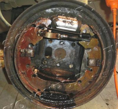

нет, в обоих случаях она смотрит вверх. поэтому на левом колесе она спереди, а на правом - сзади. Посмотри на фото в #5 сообщении, там фотки с завода.Только с одной стороны она смотрит вверх, с другой вниз.

fidel1970,
я уже все поставил так, как на фото в #5 сообщении.
До этого поставил немного не так: на левом колесе и на правом поставил регулятор зазоров таким образом, чтоб пружинный упор был спереди. Меня ещё смутило, что в этом варианте язычек пружинного упора на левом колесе ложится сверху зубчатого колёсика регулятора зазоров, а на правом колесе этот язычек ложится снизу. После того, как всё собрал, у меня ручник не держал машину, что и посдвигло меня на изучение вопроса правильности сборки регулятора зазоров.

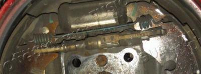

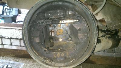

Вчера я перебрал механизм, вернее в левом колесе оставил всё как есть, т.к. там всё правильно:
а в правом колесе перебрал, поставив пружинный упор позади регулятора:
В правом колесе пружинный упор не видно, потому что он сзади регулятора, но видно его усик, он ложится на зубчатое колесико сверху.
