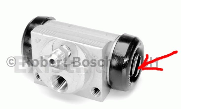

Народ подскажите, поменял колодки задние и с права запищала колодка, разобрал снова, а там колодка отходит из-за того что сломалась шляпка, точнее козырек на шляпке которая одевается на цилиндр, что то типо ограничителя чтоли. Так вот где взять такую новую, может код подскажите или что то из нашего автопрома подобрать можно.

Kos69 писал(а):точнее козырек на шляпке которая одевается на цилиндр
Недопонял, какой козырёк? :mda:

Самое последнее фото. Там на сам цилиндр с обоих сторон одевается такая шляпка типо, ну не знаю как точнее описать, видимо является ограничителем, чтобы колодка неотходила

Kos69 писал(а):Народ подскажите, поменял колодки задние и с права запищала колодка, разобрал снова, а там колодка отходит из-за того что сломалась шляпка, точнее козырек на шляпке которая одевается на цилиндр, что то типо ограничителя чтоли. Так вот где взять такую новую, может код подскажите или что то из нашего автопрома подобрать можно.
Такие колпачки (шляпы с козырьками) только в купе с циллиндром, увы... Как "выход" нарезать шлифой пазы на "торчке" (штоке поршня), как на "аналогах" или отечественных ( нарезаль на снятом поршне, многоходово, а что делать если не покупать циллиндр новый). Удачи!
Сообщения: 13662
Re: Тормоза (шляпка с козырьком)
#6 Сообщение Сергейsp » 10 авг 2012, 20:11
Если разговор о этой прорези, лучше в оставшейся части под 90 градусов прорезать, чтоб линейные размеры не изменились.

получается что только хирургическим путем можно исправить положение? Завтра буду резать))))
