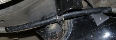

На фото 1 показано правильное положение рубашки троса ручника в фиксирующей проушине (возле правого заднего колеса.
7. Проушина для фиксации троса
2. Резиновая втулка
3. Резиновое кольцо
1 и 4 Резиновые трубки
5. Эластичный самоклеющийся материал

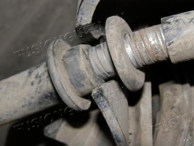

Фиксация рубашки троса в проушине происходит за счет поджатия трубками фиксирующих втулки и кольца непосредственно в проушине. Однако трубки, даже плотно посаженные имеют тенденцию к освобождению и появляющиеся зазоры приводят к болтанке жесткого троса в проушине.Однако по имеющимся сообщениям и личному опыту это крепление не столь уж надежно и в процессе эксплуатации характеризуемый узел преобретает следующий вид (фото. 2).
Рубашка троса становится подвижной, что приводит к стукам, хорошо прослушивающимся в салоне. Больших бед это не сулит, но дискомфорт имеет место.
Что я сделал? Да как обычно - подклеил эластичного материала на втулку и подмотал изоляции на трубку - чтоб не елозила

#16 Сообщение дедавова » 04 сен 2012, 06:11
Тут главное разумная достаточность. Такой аппарат как Фью довести до совершенства не возможно. Не те конструктивные решения, не те материалы. Это не БМВ и не Ауди к сожалению :(
А фото, пока не могу представить. Вверху, на первом снимке "это эластичное" присутствует. Да масштаб замельчен, увы. Но будет чуточку видно если скачать и увеличить...Да и просто это в исполнении.

Re: Фиксация рубашки троса ручного тормоза
#17 Сообщение papsa17 » 26 июн 2013, 16:58
Здравствуйте, после замены задних аммортизаторов стал слышен стук где то сзади, съездил в сервис ничего не нашли, все в норме, съездил в другой все посмотрели покатались, сказали менять сайленблоки в балке задней, я их заказал(так пока и лежат :( ), заехал на яму посмотреть как дела с защитой двигателя и снять и увидел этокрепление тросика ручника справа, болталось и стучало, срезал эту резинку надел кусок шланга и закрепил пластиковыми хомутами и тишина :rotate: , стуков сзади нестало :best:
