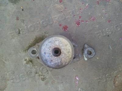

вопрс! если задница проваливается в ямы,то это пружина? перед проходит ровно,а зад,как будто проваливается в пропость. за счёт этого авто может "козлить"? по неопытности я грешил на амортизатор,но меняя кронштей крепления амортизатора убедился,что амо нормальный. ну как убедился- Каспер подсказал)))

и ещё вопрос- возможная причина вот этого- ...

Вот "это" и причина, подвеска однорычажная, функцию второго выполняет стойка, а она...

то есть стойка "грузит" кронштейн до талого и тот лопается?

.Вниз аммортизатор с усилием идёт? Кронштейн всё равно поменять нужно, выдрать может.

я его поменял конечно. а амортизатор вниз идёт с усилием,возвращается плавно

Тогда всё нормально, ямы слишком глубокие
