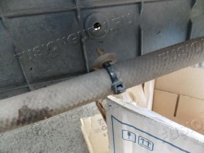

Нафига клисы сломал?
Хомут кусь-кусь и все, а стяжки пучок за рупь... Ну за штучку...
SotM
- Сообщения: 942
- Полное имя: Тень разума
- Откуда: Ростов-н/Д
Re: Как правильно заменить жидкость в ГУРе?
Чуть дотронулся до них и они выпали сами из отверстий (честно-честноserezhiki писал(а):Нафига клисы сломал?
