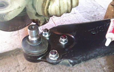

В июне расходы на ремонт вышли следующие:

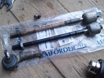

Lemforder 26002 01 Тяга рулевая 601,00
Delphi TC1158 Опора шаровая, передняя 629,81
Ford 1 202 549 Наконечник рулевой тяги левый 884,85
Loebro 303957 Пыльник приводного вала комплект 681,9
Chevron 254591642 Смазка многоцелевая "BLACK PEARL GREASE EP 2", 397гр 185,10

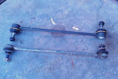

FlennorFL735-H Стойка стабилизатора переднего 384,93р.
Ford6 080 625 Болт опоры шаровой 128,91р.

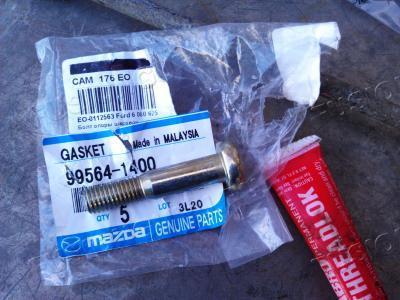

Анаэробный фиксатор - 200руб.
Регулировка углов установки колес (в просто народье сход-развал) - 500руб.
Ремонт самостоятельный.
итого: около 4200руб.
Все запчасти на левую часть, справа ничего не менял, там все цело, те кто будет говорить , что надо менять парно, я вкурсе, но это слишком уже каждый год вкладываться в подвеску, да еще и парно.

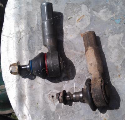

Старый наконечник сам сорвал, а шлицов для снятия как на стойке стабилизатора то нет :mad: поэтому взял новый , а старый спилил.
Опора Delphi TC1158, не понравилась, убрал в итоге, та что стояла оказалось лучше и чуть толще.

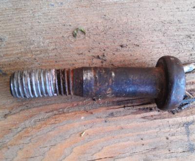

Единственное замечание, когда крепите шаровую, болт который будет под шляпкой болта фиксации шаровой в поворотном кулаке переверните сразу гайкой вниз, иначе будет так
Болт шаровой тупо погнуло, а замена , я уже писал, экзист вместо оригинала привез это :(
Стойка стабилизатора такая же точно как оригинал, тока размерности шлицов для снятия ключем и гаек разные, а гайки в комплекте идут, так что без проблем
Ну а тягу рулевая, что про нее говорить, точ такая же.

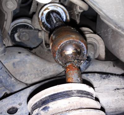

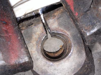

Вот теперь приехал после дальней поездки, как обычно наловил кучу пробоев, и снова сочленение шаровая-ступица люфтит и уже не протягивается, люфт не убирается вообще, колесо конечно же люфтит.

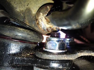

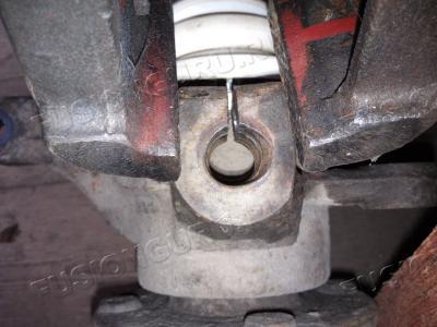

Итак вот косяк крупным планом
Косяк? Кооооссссяяяккк!!!!! полнейший косячище :lol:
Результат
Езжу уже так месяц кроме стуков на каждой ямке и легкой отдачи в рулевую рейку (интересно долго она будет так выживать :D ) негатива не замечено.
А нет еще есть особенность, когда топишь тапку в пол и резко ее отпускаешь уже за сотку, машинка начинает на встречку смещаться плавно, приходится подруливать.
Вот такое овальное отверстие под шаровую в поворотном кулаке.

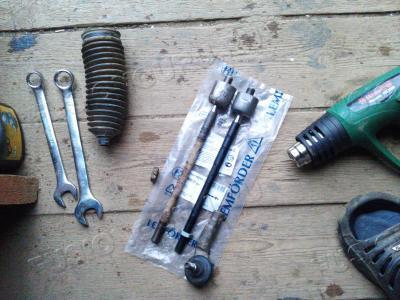

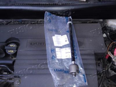

Следом рулевую тягу разбило, люфтит она немного, надо чей-то уже мутить пока рейка следом не пошла :smirk:

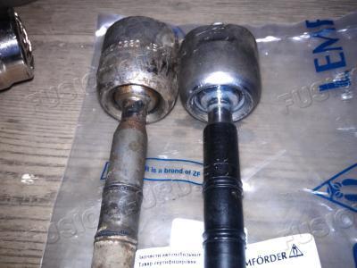

Кстате полез менять тягу,
думаю по кадрам понятно, что я облился, воды с пыльника вытекло не хило, учитывая , что последний раз я форсировал не такие и глубокие лужи во вторник.

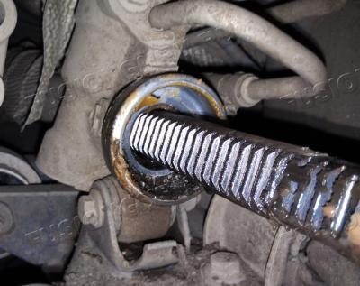

В рейку вроде не заливает там какая-то смазка набита, ну я надеюсь на это :pardon: , но ее вымывает помаленьку.
Новая тяга тоже идет с минимумом смазки, лемфордер ;)

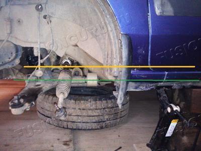

По поводу ныряний могу дать такие рекомендации
Зеленая полоса самое безопасное, выше под пыльники рейки уже волной загнать воду. Ну этож ппц :D , особенно ребятам с не лифтованной ходовкой, можно забыть даже о легком бездорожье в мокрую погоду и лужах ;)
Кстате у вазов переднеприводных не зря похоже рейка высоко висит.

1. Как открутить долбанную рулевую тягу, руль выкрутил до упора обжал газовым ключем , а она закисла. Пытаюсь всеми силами крутить , а она ни в какую, такое чувство, что сейчас саму рейку проверну и угроблю :( Может феном разогреть и дать остыть?

3. Что делать с овальным отверстием в поворотном кулаке под шаровую, загильзовать наверное не получится, наварить тоже, может еще чего придумать?

При исправных пыльниках тяг и правильном обжиме хомутами - пофиг волна. Внутренние полости пыльников по разные стороны рейки сообщаются. "Ватерлиния" скорее всего не для рейки а для салона.
Обилие смазки не панацея; сальником ее будет сгребать с рейки, да и шарниру тяги не надолго, в случае воды под пыльником. Основной вред от воды - оржавление рейки, та потом как рашпиль будет драть сальники....
Открутить тягу, да с нагревом легче пойти должно.
А с кулаком - амба.. Хотя если есть хороший станочный парк рядом ( на Урало должен быть :) ), то "гильза" будет работать, но с каждой заменой шаровой новая гильза ( если делать толстой, то мяса чугуниевого кулака мало останется - опасняк!!!)

Пошло , все с нагревом снимал, и рулевой наконечник тоже, закисло все. А гайку срезал, чтоб пыльник снять. Все равно с новой тягой гайка в комплекте.
Лемфордер покачественей оригинала, есть насечки под ключ, чтоб с газовым не мучаться и есть насечки под ключ на нем по центру, чтоб схождение проще было крутить.

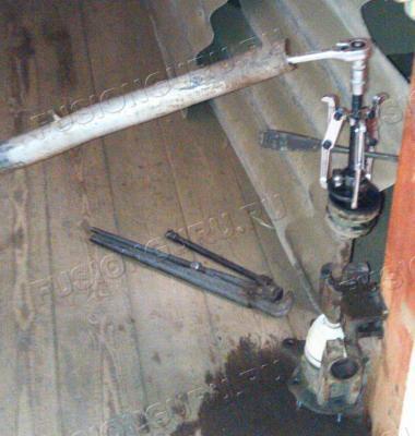

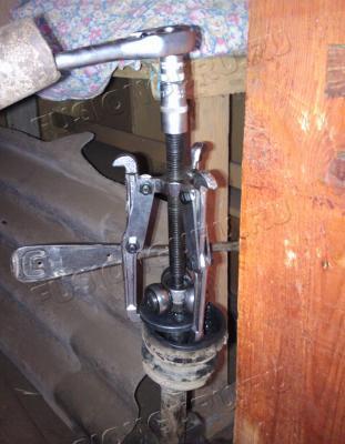

Менял пыльник внешней ШРУСа. Запечатлел выпресовку трипода
Вал внизу зажат в тиски, 3 раз его уже выпрессовываю так, заметили трубу рычаг у трещетки ;) А вы говорите сбивать трипод с вала реально, тут его стягивать приходится усилие бешенное прикладывать , не знаю какое там сбивать :D

ну не знаю , сегоднея менял внешный пыльник у мастеров , дак они что бы не мучаться со снятием внешнего шруса , при мне сняли трипоид , при чем молотком постучали и сняли , потом так же одели его обратно , потом глянули что перепутали , опять сняли молотком и снова молотком насадили , ничего, все пока работает )))

win2k писал(а):потом так же одели его обратно , потом глянули что перепутали , опять сняли молотком и снова молотком насадили
:crazy: Игорь, расхреначили вам на триподе шлицевую часть. Жопорукие "типа гарантию" обнародовали?

дак трипоид то по шлецам не бегает , туго на нем сидит , ну если и есть на шлицах трипоида вмятина , то что она в конце концов нарушит ?

Подшипники трипода очень хрупкие. А их не повредили при долбежке молотком?

Просто шлицы видимо по меньше или по обтесаны, раз смогли поставить "перепутать" так что пришлось 2 раза снимать.
У меня молотком сбить не реально, сервисмены уже пытались, даже сдвинуть не поулучилось, больше я к ним не поеду, разнесли мне одно из колец трипода на уголочки :D Потом собирали полчаса их.
У меня его и поставить "не так" не получится , если ставить обратной стороной, он тупо на шлицы не лезет.
Если у Вас одевается легко ничего страшного нет, он же стопорится кольцом в проточке надежно, главное что нагрузку на проворачивание на валу выдерживает ;)

Если у типов не было трехсотрублевого съемника и дубасили молотком - не ну это "восьмой дан" мастерства. :D
Шлицевая часть на валу с поверхностной закалкой (ТВЧ), ответная на трипоиде каленая на весь объем, и шлицы имеют "разную размерность с каждой стороны". Дубася молотком имеем микротрещины в трипоиде и содранный поверхностно каленый слой вала, шлицевое соединение скоро будет в говно! И похрен стопорное кольцо.

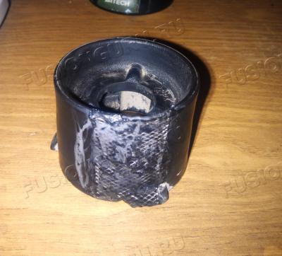

Так. Я уже говорил, что после замены передней и задней подвески (пружины, стойки, все дела) на усиленную, заметил значительное улучшение проходимости?
Вот
сколько наскреб. Со старой точно бы уселся и не раз.
