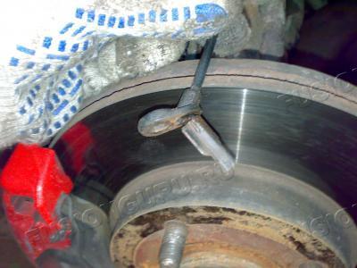

Наконец удалось заменить передний датчик ABS.
Забегая вперёд скажу, что конечно это не помогло нихрена... :wall: ... но, фотки имеюцца.
Итак:
Ослабляем колёсные гайки. Ставим машинку на ручник и подкладываем под задние колёса противооткатые упоры.
Домкратим автомобиль и снимаем колесо.
Если есть возможность - заранее брызгаем на датчик WD-шкой.
Откручиваем болт и извлекаем датчик наружу.
Мой сломаный выглядел так...

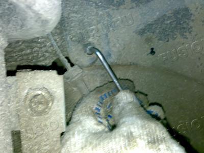

Далее откручиваем винт на локере TORX-овским ключом на 25.
Отводим подкрылок в сторону и снимаем из удерживающей защёлки разъём провода датчика.
Нажав на выступ отсоединяем разъём.

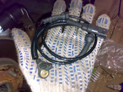

Я заказал аналог датчика ABS по цене в 1000 руб.
Снимаем старый датчик и устанавливаем новый...
Всего и делов. :pardon:

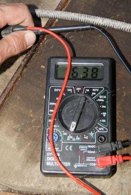

Есть такая фотка
Судя по номиналу - полупроводник.

vab писал(а):Да нечего там мерять
Есть такая фотка
Защитный диод в цепи сток-исток ;)
