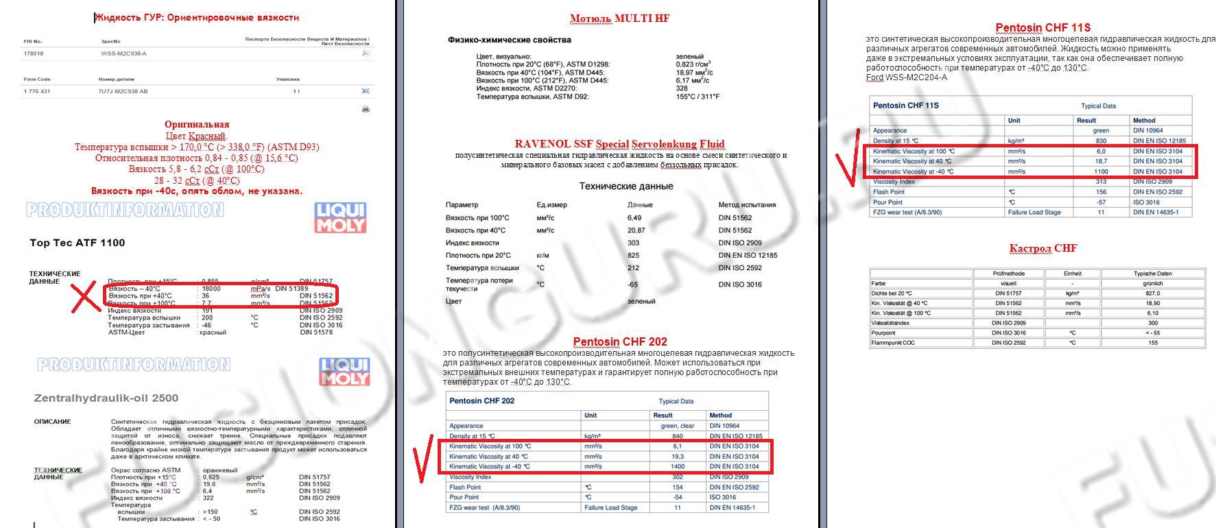

Я вот залил год назад Pentosin CHF11S , великолепно проездил зиму (отлично для зимы) и весной (месяца 2 назад) потек сальник :(
До сих пор есть сомнение не жидкость ли виновата, хотя вроде здравый смысл говорит, возраст 10лет, есть немного ржи на штоке где сальник.
Вот в этой теме сравнивал вязкости жидкостей Pentosin CHF11S - http://www.fusionguru.ru/forum/viewtopi ... 43#p269243
Так сразу отмечу сантистоксы и мм2/с равны друг другу (все видео не могу смонтировать про вязкости масел и пластичных смазок).
Итак картинко
Сразу отмечу горячая вязкость при 100с , у всех (оригинал и аналоги находится примерно на ровне) - 5,8 - 6,2 сСт (кроме атф 1100 - 7,7 сСт)
Теперь про вязкость пока машинка остывшая.
Оригинал:
при 40с - 28 -32 сСт
атф 1100 (использовал больше года) - 36 сСт
Pentosin CHF11S, мотюль АТФ , кастрол АТФ - в районе 18 -20 сСт.
На мой взгляд разница не критична, тем более на горячую у всех на одном уровне. Правда не знаю машинка без кондея греется ли ГУР хотя бы до 70с.
Но где-то глубоко в подсознании сидит сомнение , причем ничем адекватным не обоснованное, и говорит , а не от жидкости ли у тебя сальничек потек :o
