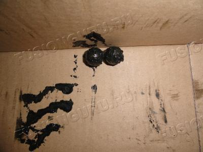

#62 Сообщение vdv77 » 17 фев 2012, 01:31
Re: Странные шумы в ШРУСах
#63 Сообщение fidel1970 » 17 фев 2012, 07:29
Шайтан! Чую у себя на машинке подобную проблему... :(
