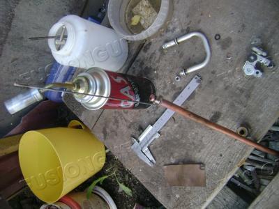

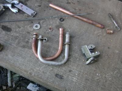

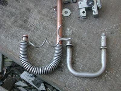

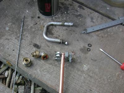

timoha-07 писал(а):
Мне повезло, намедни ставил сплит, остался обрезок медной трубки 3/8" ( 9,5 мм), подходит как "родная". По случаю установки сплита, приобрел полезные железки: труборез, вальцовку, припой (всё ок. 500 р.) горелка с газом была. На труборезе заменил режущую шайбу на увеличенную, обычную стальную Ф6 ( первая попавшаяся по толщине резинового колечка. Сделал накатку под колечко ( вращал труборез вперед -назад, потому как отверстие в шайбе больше оси, чтоб не было эффекта резания) Накатку делал в несколько подходов, дя правильного утопления колечка. О колечке, аналогичных, в подшипниковых магазинах валом (10 р.), на фото видно аналог ( чуть толще) . "Родное" Ф10 мм (наружний размер).
На фото (слева от трубки) "донор" для упорной шайбы "фиттинг" металлопластовой трубы (1/2", латунь)
Упорная шайба сделана следующим способом: рассверлил отверстие в "фиттинге" 9.5 мм, отрезал ножовкой шайбу толщиной чуть более оригинальной ( из под ножовки рез по-любому кривой), насадил эту заготовку на кусочек медной трубки, трубку на отвертку и при помощи шлифы ( болгарки) как бы "безцентровошлифовальный", обточил до Ф 15 мм.. Толщину довел напильником до 3 мм.
Ну и припоял шайбу к трубке:
Сочинил "трубогиб", намотав на трубку первый попавшийся аллюминиевый провод:
Обрезал, накатал "ерш" под винтовой хомут, и развальцевал конец. Затем ( на фото нет) края развальцованной трубки загнул внутрь трубки молоточком ( по-кругу), сделал типа галтели![]()
