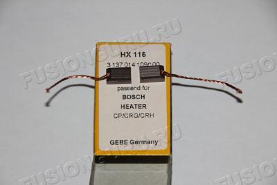

В упаковке уже две щетки идут, так что достаточно одну упаковку заказать.
Если в ваших краях экзиста нет, то в любом крупном магазине запчастей поспрашивайте такие или в мастерской по ремонту генераторов, там вам и припаять их могут.
Эти щетки конечно не родные, но встают идеально, только по длине буквально 2мм снять надфилем и все.

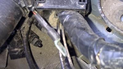

Первый мой ремонт роботизированной коробки заключался в ремонте кабеля, идущему от исполнительного устройства к сервоприводам, о чем на сайте есть статья: http://www.fusionguru.ru/articles/korob ... ft_est.htm

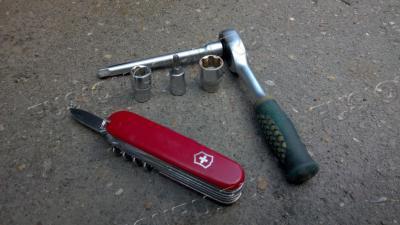

Для того чтобы снять ИУС, мне потребовался следующий инструмент и аксессуары:
1. Трещётка с удлинителем
2. Головка на 10
3. Головка на 13
4. Бита Torx T25
5. Перочинный швейцарский нож Victorinox
6. Медицинские латексные перчатки
7. Одноразовая бадейка
8. Целофановая пленка и канцелярские резинки

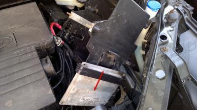

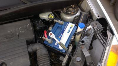

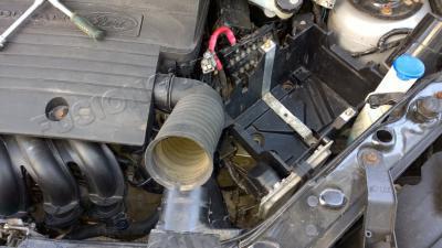

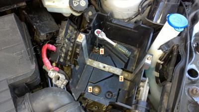

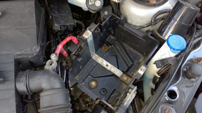

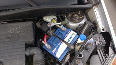

- открываем капот. Чтобы добраться до ИУС, надо снять АКБ вместе с поддоном.
- отвинчиваем 2 гайки с планки, удерживающей АКБ головкой на 10, и отгибаем планку в сторону чтобы не мешалась
- снимаем клеммы с АКБ
- вынимаем АКБ из поддона и ставим на зарядку (в дальнейшем она потребуется полностью заряженная)

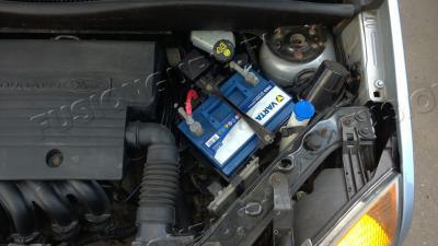

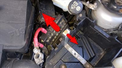

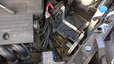

- отщелкиваем блок силовых предохранителей, который под плюсовой клеммой, от поддона АКБ. Для этого чуть выгинаем стенку поддона во-внутрь и выдвигаем блок вверх.
- откручиваем 3 болта удерживающих поддон головкой на 13
- снимаем патрубок к воздушному фильтру

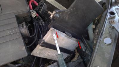

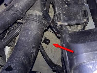

- вынимаем вверх поддон АКБ и ставим его для удобства наискосок. Откручиваем два самореза, удерживающие контроллер в кронштейне поддона битой Torx T25
- выдвигаем контроллер из кронштейна и окончательно снимаем поддон АКБ

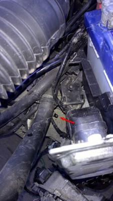

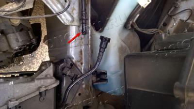

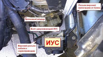

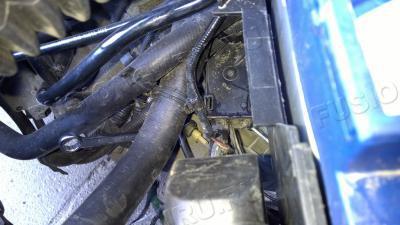

Теперь нам открывается вид на ИУС. Вдоль лонжерона идет верхняя магистраль с тормозной жидкостью от бачка к ИУС. Сбоку на ИУС подключены 2 больших разъема с кабелями. Так же видно прокачной штуцер, с которого мы снимем и используем защитный колпачок.

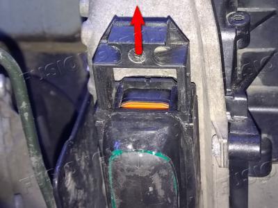

- тянем вверх за язычок разъема верхнего кабеля и отсоединяем его. Иногда язычок идет туго - тогда надо подцепить его отверткой. Потом тянем вниз за язычок разъема нижнего кабеля и отсоедиянем его аналогично верхнему
- снимаем защитный колпачок с клапана выпуска воздуха, чтобы использовать его как заглушку для верхней магистрали

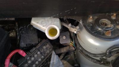

- одеваем медицинские перчатки, чтобы не испачкать руки. Открываем крышку бачка с тормозной жидкостью и доливаем до пробки. Отщелкиваем пластиковый держатель магистрали (просто раскрываем его усилием руки), так будет удобнее ее размыкать. Нажимаем на кнопку быстросъемного разъема чуть утапливая ее вниз и размыкаем разъем, быстро затыкая пальцем в перчатке ту часть что идет к бачку. Одеваем резиновый колпачок на тот разъем магистрали что идет к бачку, чтобы не выходила тормзуха. Если все делать быстро, то тормозной жидкости вытечет совсем немного, даже не придется доливать. Но если вы пролили много - то долейте тормозную жидкость в бачок и закройте его.

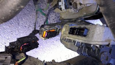

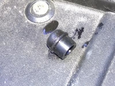

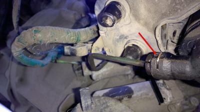

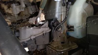

- теперь надо отсоединить нижнюю магистраль от ИУС. Отсоединяем пластиковый крепеж трубки нижней магистрали от поддона ИУС (сбоку).

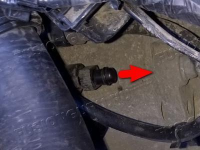

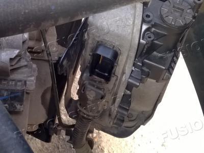

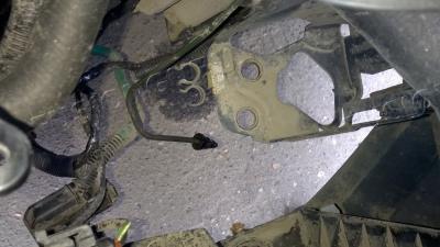

- далее подлезаем снизу под передний бампер и видим нижний разъем магистрали выходящий из ИУС. Поддеваем железный фиксатор разъема (в виде скобки) и вынимаем его. Чтобы его поддеть, я использовал перочинный ножик, но так же можно использовать тонкую отвертку или шило.
- подставляем бадейку и отсоединяем разъем (просто тянем рукой) - выльется немного оставшейся тормозной жидкости из цилиндра сцепления находящегося в ИУС. Это неизбежно, ничего затыкать не нужно, из бачка тормозуха все равно уже не уйдет. Сам ИУС держится всего на одном болте. Откручиваем этот боковой болт удерживающий ИУС в поддоне головкой на 10, и вынимаем ИУС вверх из поддона

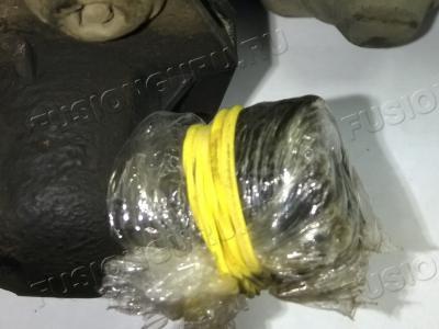

- заматываем оба разъема магистрали на ИУС целофановой пленкой и фиксируем резинками. Теперь туда не попадет грязь и не прольются остатки тормозухи.

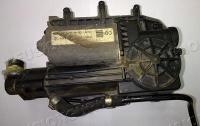

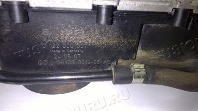

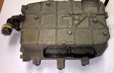

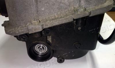

Все. На этом демонтаж ИУС закончен. Как можно заметить, наш ИУС производства LUK

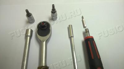

Для ремонта ИУС, мне потребовались следующие инструменты и аксессуары:
1. Щетки электродвигателя. Я покупал в экзисте такие: 0.1790.1 - Щётка генератора (цена около 300р). Почему такие? потому что подходят по размерами и требуют минимум доработки.
2. Паяльник, канифоль (любой нейтральный флюс), припой
3. Трещетка с удлинителем
4. Бита TORX T25
5. Бита с отверстием 5-лучевая(!) TS20
6. Отвертка с удлинителем
7. Бита TORX T6

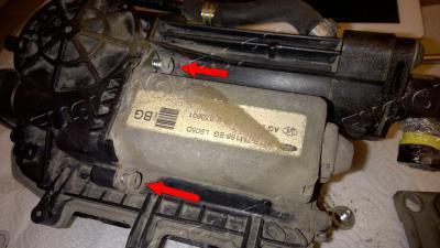

- откручиваем 2 винта фиксатора крышки эл.двигателя обычной битой Torx Т25
- отверткой поддеваем и аккуратно отжимаем фиксатор от крышки эл.двигателя. Снимаем его

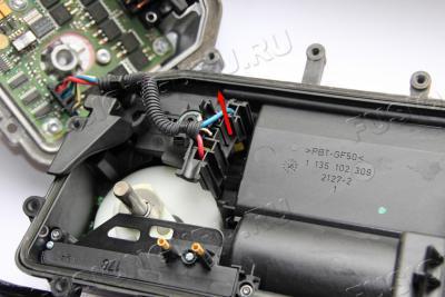

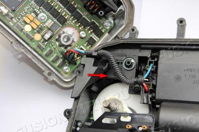

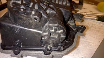

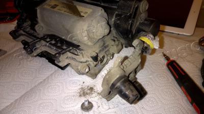

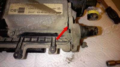

- далее нужно НЕ снимая крышку электродвигателя (статор), сначала "располовинить" ИУС и отметить в каком положении находится датчик сцепления внутри ИУС. Скажу сразу - я не отмечал, и даже сейчас не уверен что это поможет кому-то избежать последующего процесса адаптации сцепления. Но в-принципе никакого вреда от этого тоже нет, поэтому лучше пусть будет метка, чем ее не будет.

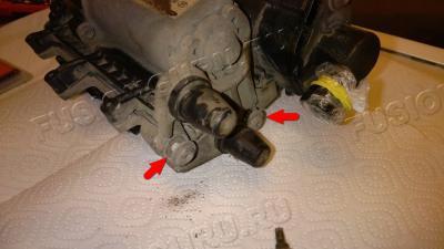

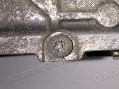

- берем биту Torx c отверстием TS20. Внимание! Она 5-ти лучевая. Сначала я купил 6-ти лучевую не поглядев, и пришлось потом еще раз ехать и менять. Вот под такой винт нужна 5-ти лучевая бита.
- откручиваем битой TS20 все винты на крышке ИУС, кроме одного - ему будет мешать крепление с резинкой и втулкой. Просто выдавливаем втулку из резинки, запоминая в какую сторону она смотрит и дальше сжимаем и вынимаем резинку

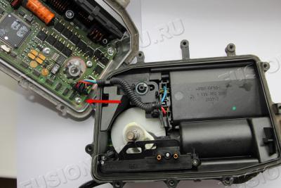

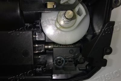

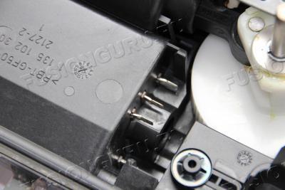

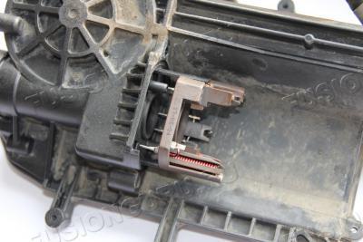

- откручиваем этот последний винт и разделяем блок ИУС надвое. В одной половине находится плата с электроникой, в другой - электродвигатель и цилиндр сцепления, которые соединяются между собой червячной передачей через шестеренку. Чтобы окончательно отсоединить половину с электронной начинкой, надо вынуть разъем. Для этого сдвигаем пальцем этот угловатый пластиковый фиксатор в сторону указанную стрелкой:
- тянем за разъем вверх и окончательно разъединяем обе половины ИУС

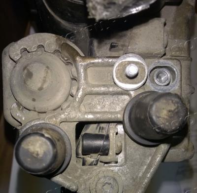

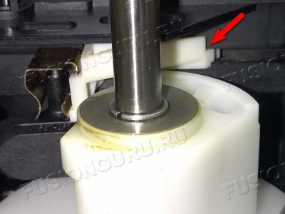

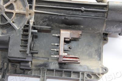

- датчик положения сцепления находится на задней стенке за шкивом шестеренки. Отмечаем его положение маркером или любой другой меткой
- теперь можно снять крышку электродвигателя (статор). Откручиваем 2 винта крышки битой Torx Т25, и преодолевая действие магнита аккуратно снимаем ее. В этот момент сработает возвратная пружина шестеренки и якорь электродвигателя (ротор) может быстро завращаться в течении секунды. В это время как раз "уходит" положение датчика сцепления которое отметили. Обращаем внимание на прокладку крышки - не потеряйте и не порвите ее (отмечена стрелкой)

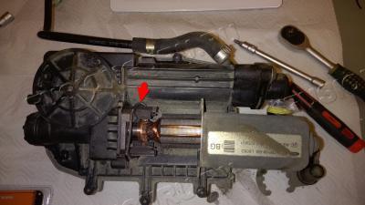

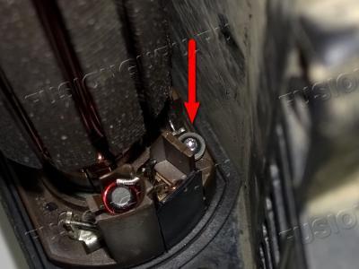

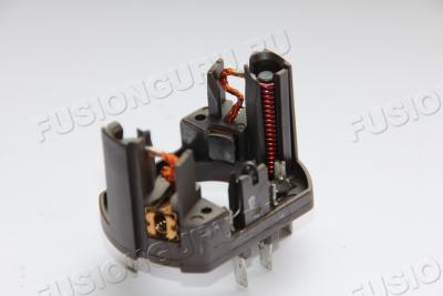

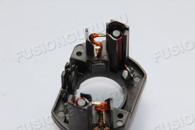

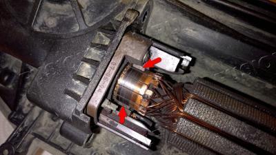

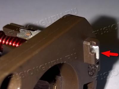

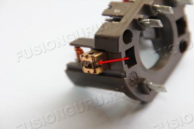

- а вот собственно и щеточный узел. Стрелками отмечены щетки которые мы будем менять. Вокруг щеток и внутри крышки все в графите, поэтому лучше продуть сжатым воздухом из баллона, чтобы в дальнейшем не пачкаться и не мусорить.
- на этом месте ремонта многие идут по простому пути и просто отламывают пластиковые изоляторы (потом приклеивают) и меняют щетки не снимая узел, но мы все будем делать корректно.

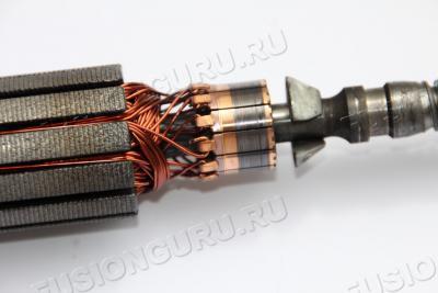

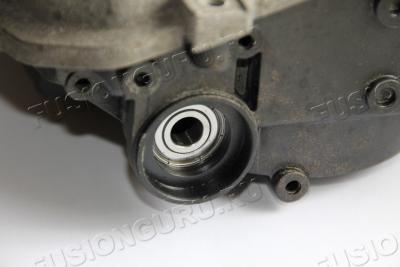

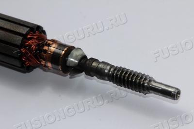

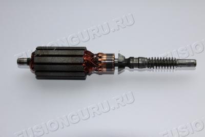

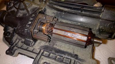

- для извлечения щеточного узла необходимо снять якорь электродвигателя (ротор). Один свободный конец с обмоткой мы видим, а второй запрессован в подшипник и находится за круглой пробкой. Просто поддеваем ее перочинным ножиком и вынимаем. Там нет никакой резьбы или защелок, пробка держится только на уплотнителе:

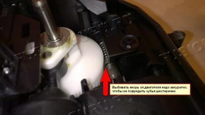

- Прежде чем снимать ротор, нужно помнить, что он соединяется с шестеренкой, поэтому работать надо аккуратно, без фанатизма.

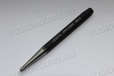

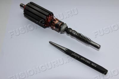

- Для того чтобы вынуть ротор, я сначала пробовал использовать всевозможные приспособления от двухлапчатых съемников до струбцин и тисков, но ничего не подошло. Самым удобным оказался керн поувесистее. Я использовал вот такой:
- Поставил ИУС себе на колени (безо всяких тисков и упоров), вложил керн в углубление на торце ротора со стороны подшипника, пара-тройка хороших ударов молотком и ротор сдвинулся с места. Далее аккуратными постукиваниями (чтобы не сорвать зубья пластиковой шестерни) окончательно выбил ротор из подшипника целиком и вынул его. Вуаля.
- Теперь ничего не мешает целиком снять щеточный узел. Откручиваем два винтика которые его удерживают битой Torx T6 и вынимаем его либо просто потянув снаружи, либо выталкивая за контакты с обратной стороны:

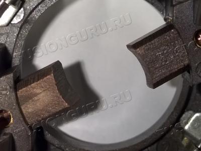

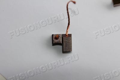

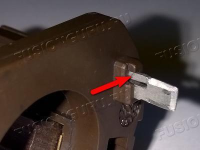

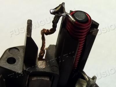

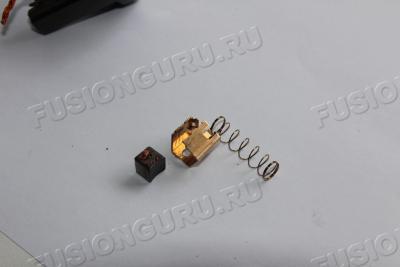

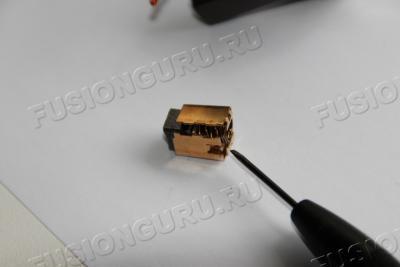

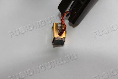

- Ну вот, щеточный узел у нас в руках. Видно что щётки сточились настолько, что провод уперся в край паза и щётка, даже имея небольшой запас по длине, просто физически не может сдвинуться ближе к ротору. На новых щетках, кстати, провод подходит сзади и не должен мешать подпружинивать щетку до полного стирания.
- Для того чтобы вынуть щетку из гильзы можно пойти тремя способами: разжать сзади лепестки гильзы; вынуть гильзу и разжать ее целиком; и третий самый простой способ - перекусить проводок щетки как можно ближе к ней, а его остатки выковырять из графита и вытолкнуть щетку не снимая и не разжимая гильзу вообще. Но я ради красивых фото пошел вторым путем. Для этого надо через отверстие утопить язычок фиксатора гильзы тонкой отверткой и вынуть ее наружу:
- Затем разжать и извлечь щетку

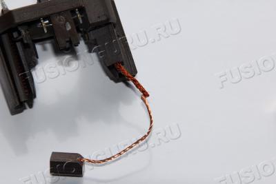

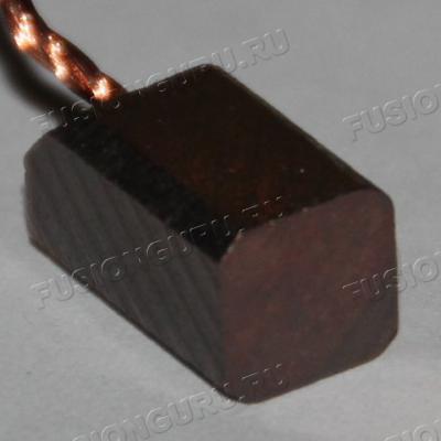

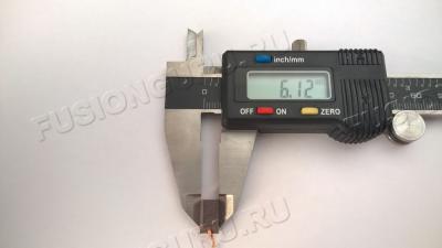

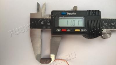

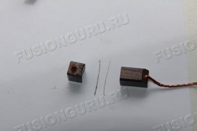

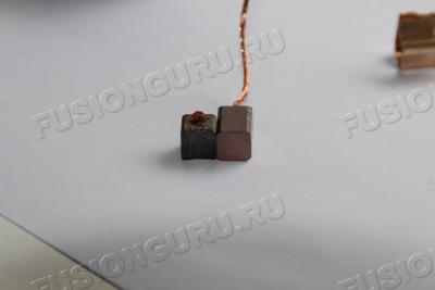

- Вот старая щетка в сравнении с новой. На старой щетке угадывается маркировка V41. Погуглив пришел к выводу, что так маркируется электрощетка ЭГ14 ( http://www.tek-el.ru/articles/brushes/ ). То есть у нас стоят не угольные и не графитные, а электрографитированные щетки. Но не металлографитные! На новых щетках к сожалению, никакой маркировки нет, но похоже они металлографитные - на глаз отсвечивают медью на сечении. Новые щетки получается тверже старых, и с одной стороны это хорошо - дольше будут стачиваться, с другой - неизвестно на сколько быстрее износится токопроводный слой на роторе. Надеюсь что не раньше, чем вообще вся машина целиком. Если попробовать "на глазок" определить твердость старой и новой щетки, то на бумаге они рисуют практически одинаково, хотя родная щетка конечно по-мягче будет.

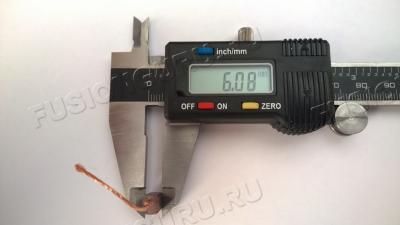

- Те щетки которые я купил по высоте и ширине подходят идеально, но по длине чуть больше родных. Ротор не вставится без их доработки:
- Поэтому по длине я их сточил надфилем до 9.5мм и далее закруглил небольшую выемку во-внутрь по форме того места где они касаются токопроводного слоя на роторе.

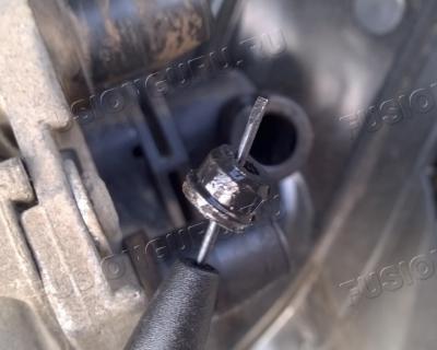

- Теперь необходимо припаять новые щетки. Я не стал заморачиваться с контактной сваркой. Все же ИУС это не стартер, и не такие огромные токи здесь проходят чтобы олово расплавилось. Некоторые паяют так:
- Но мне такое соединение показалось не надежным и я решил паять прямо на контакт катушки. Для этого откусил старый провод от катушки целиком, но маленький кусочек провода на контакте все равно остается - подточил его надфилем. Можно все делать не вынимая катушку, но если удобнее работать со снятой катушкой то снимается она легко. Надо утопить фиксатор контакта и просто выдавить его наружу вместе с катушкой:
- Прежде чем паять, надо проверить чтобы длина провода была достаточной для свободного хода щетки в пазу, но не слишком большой чтобы не торчало ничего лишнего. Поэтому я сначала защелкнул обратно на свои места гильзы щеток, вставил в них со стороны ротора пружины, потом так же со внутренней стороны продел проводком вперед щетки и тщательно проверил все допуски и свободные ходы щеток внутри гильзы и нужную длину проводков. Затем паял обычным советским паяльником на 40 Вт, с обычным припоем, с обычным нейтральным флюсом. Кислоту использовать не рекомендую - разъест все медные проводочки. Получилось не слишком красиво, но вполне надежно:

- Далее вставляем ротор в сборе с надетым на него щеточным узлом в ИУС, аккуратно вкручивая резьбу на валу в зубъя шестеренки до тех пор пока ротор не упрется в подшипник. Дополнительно смазывать я ничего не стал, так как не знаю что за тип у родной смазки (зеленоватого цвета), к тому же ее осталось еще вполне достаточно.
- Чтобы посадить ротор внутрь подшипника на свое место, я уже не использовал керн, а только молоток. Первые удары, чтобы наживить ротор внутрь подшипника, я делал опять практически на весу - то есть на коленях. Но в отличие от выколачивания ротора, когда подшипник упирался в свое посадочное место, теперь мы заколачивать будем с другой стороны, поэтому под подшипник лучше что-то подложить для избежания его деформации наружу. Поставив ИУС вертикально, надо упереться подшипником о твердую поверхность. Я заранее приобрел в магазине сантехники вот такой штуцер из латуни. Причем выбирал с таким расчетом, чтобы диаметр отверстия штуцера подходил к диаметру ротора с легким запасом (для свободного прохождения) а узкий торец упирался во внутренний обод подшипника
- в результате ротор при забивании сел на свое место проходя через подшипник внутрь штуцера, и подшипник не испортился от ударов - опираясь на торец штуцера.
Главное было понять - ротор уже сел или надо еще колотить? Поэтому рекомендую перед его снятием, заранее точно измерить насколько ротор выходит наружу из подшипника, чтобы зря не стучать.

- Для тех кто делал метку положения датчика сцепления, теперь самое время подкручивая вал ротора за обмотку, выставить это положение. Я же этого не делал, и поэтому просто выставил датчик "на удачу" примерно посередине.
- Все, теперь одной рукой аккуратно придерживая шестеренку чтобы не сбить положение датчика, другой рукой надеваем крышку электродвигателя на ротор, не забывая про резиновую прокладку под ней, и закручиваем ее двумя винтами Torx T25.

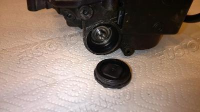

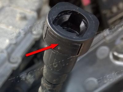

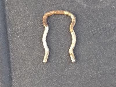

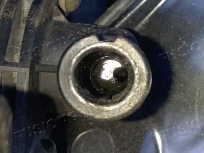

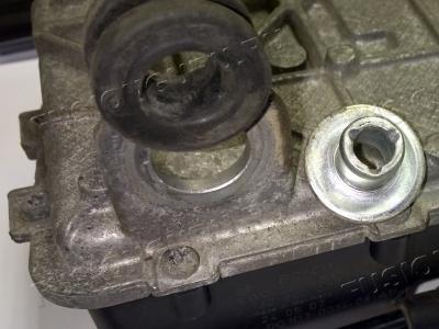

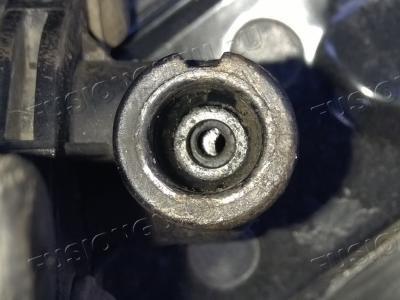

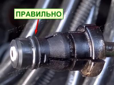

- Когда мы размыкали нижний разъем, прокладка скорее всего осталась внутри штуцера ИУС. На фото штуцер с прокладкой внутри и без нее:
- Если прокладка внутри, то надо аккуратно ее вынуть тонкой отверткой. Если она потерялась или порвалась, то ее код в каталоге Exist - 1430502 Кольцо уплотнительное. Стоимость около 180 руб.

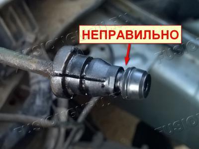

- Далее нужно внимательно посмотреть и запомнить как она надевается на разъем нижней магистрали, Потому что если ее надеть неправильно или не до конца, то тормозная жидкость начнет подтекать!
Правильно - натянуть ее до конца, чтобы манжет прокладки заправился в паз на разъеме, а центральная трубка магистрали полностью вошла в отверстие:

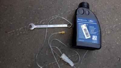

Для прокачивания цилиндра сцепления мне потребовались следующие аксессуары и инструменты:
1. Система медицинской капельницы (продается в любой аптеке, стоимость 20-30р)
2. Перочинный швейцарский нож Victorinox
3. Шприц на 20 мл
4. Рожковый ключ на 13
5. Тормозная жидкость FORD SUPER DOT4 500мл
6. Тара куда будем сливать тормозуху.

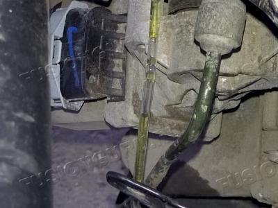

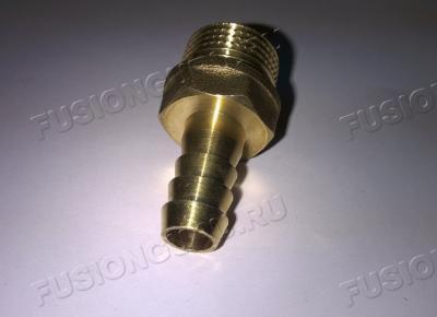

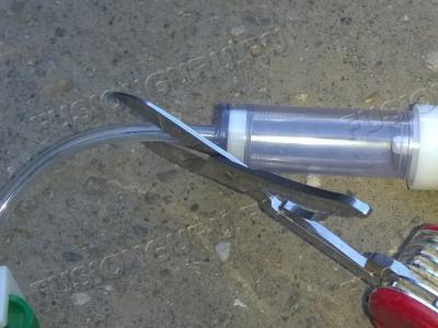

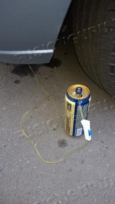

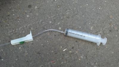

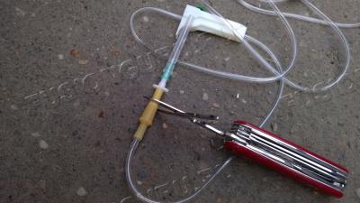

- Система для медицинской капельницы идеально подходит для прокачивания роботизированного сцепления. Продается в любой аптеке и стоит копейки. Для подготовки системы, обязательно оставляем регулятор и безжалостно обрезаем лишнее:

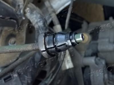

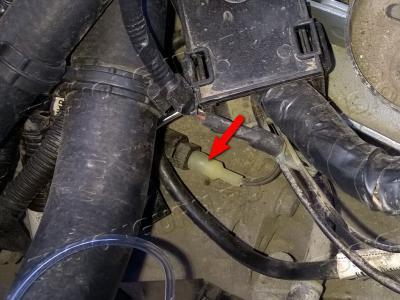

- Находим клапан для удаления воздуха и натягиваем на него обрезанный кембрик от капельницы. Сидит очень плотно и хорошо:
- спускаем второй конец трубки от капельницы с полностью открытым регулятором под колесо и опускаем в тару (банка не моя! просто так получилось):
- открываем крышку бачка с тормозной жидкостью и постоянно следим за ее уровнем, при необходимости доливая
- накидываем на клапан рожковый ключ и отворачиваем его против часовой стрелки (ключом до упора вниз):
- если тормозная жидкость пошла самотеком - хорошо. Если сразу не пошла, то проверьте чтобы регулятор на капельнице был полностью открыт, отверните клапан для прокачки еще чуток, или создайте дополнительное разряжение шприцем. В итоге тормозуха потечет по трубке, никуда не денется...
- теперь проявляется вся прелесть системы от капельницы. Для того чтобы регулировать скорость вытекания тормозной жидкости, не нужно крутить прокачной клапан, достаточно крутить колесико регулятора на капельнице. Причем регулятор можно закручивать до минимума, экономя тормозную жидкость чтобы зря не лилась пока воздуха нет. Единственное - не стоит его закрывать до конца - давлением может сорвать кембрик с клапана. Лучше оставлять хоть небольшую щелочку для медленного стравливания тормозухи и воздуха.
Но через 5 лет, на 97 тыс. км пробега, при очередной "Неисправности коробки передач" на экране БК, проверка кабеля уже не помогла - дело было не в нем. Диагностика с помощью адаптера ELM327 и программы FORScan (программу бесплатно можно скачать здесь: http://forscan.org/download.html ) выявила ошибку P0810 Clutch Position Control Error. Поиск по форуму показал что проблема известная, и возникает, как правило, при износе щеток электродвигателя исполнительного устройства сцепления (далее - ИУС). Вобщем-то все что требуется - это заменить эти щетки, после чего прокачать сцепление и произвести адаптацию робота. У официалов эта процедура по отзывам стоит от 60-ти и чуть ли не до 90 тысяч рублей (меняют блок ИУС целиком на новый) и вызывает шок у владельцев Ford Fusion/Fiesta. У неофициалов цена более гуманная - порядка 12-15 тысяч. Поэтому кто не умеет или не хочет ремонтировать сам, лучше сразу обратиться к неофициалам. В Москве, например, могу порекомендовать эту контору: http://ford-robot.ru
2. Головка на 10
3. Головка на 13
4. Бита Torx T25
4. Бита TORX T25
7. Бита TORX T6
8. Баллон со сжатым воздухом для продувки остатков графита, пыли и грязи. (продается в любом Ашане в отделе компьютерных аксессуаров или в компьютерном магазине)
3. Шприц на 20 мл

1. Ремонт ИУС обошелся в 300р (щетки) + 200р (набор головок 5-лучевого Torx с отверстием) + 100р (выколотка для ротора) + 30р (система медицинской капельницы для прокачивания) + 360р (тормозная жидкость FORD SUPER DOT4 0,5л) = 990р. Пламенный привет официалам с их конскими ценами!

Много букв - это как раз то, ради чего я и писал. Потому что у других авторов их слишком мало, догадайся мол сам. Или отправляют читать портянку с комментариями на 10 страниц вразнобой.timoha-07 писал(а):Так много букв по "адаптации".. Главное не то как колеса - на земле или в воздухе, а при первом включении, не СТАРТУЯ, дать мозгам машины с электромоторами самим поработать минут 15-20, а уж затем заводить ДВС и манипулировать джойстиком. И с керном для выбивания якоря, обязательно акцентируйте на размер конца керна. Иначе, последователь ( не вдумчивый ) первым попавшимся керном развальцует центр вала
А "мозги" работали гораздо дольше чем 15-20 минут - во время процедуры удаления воздуха так все 40 минут при заглушенном движке на нейтрали, и на заведенном движке я давал на нейтрали спокойно поработать минут 20 еще. И это не помогло ни капли. По субъективным ощущениям после 2-х проведенных адаптаций, гораздо больше помогает включение и выключение зажигания (с интервалами между выключением и включением не меньше 20 секунд) + переключение передач на заведенном движке, даже если он при этом глохнет а передачи клинит. А пришло все в норму вообще только после того, как стала наконец включаться задняя.
Вал ротора из крепкой стали, а усилие на его выбивание/забивание не настолько мощное чтобы развальцевать его керном - на коленях все делается практически за пяток ударов небольшим молотком.
А чтобы его развальцевать - надо его упереть во что-то твердое и фигачить пудовой кувалдой. И то раньше шестеренка лысая станет, чем он развальцуется
Насчет сомнений по поводу надо ли отмечать изначальное положение датчика сцепления: когда я на всякий случай переустанавливал прокладку нижней магистрали, не дожидаясь пока она потечет, я вообще не разбирал ИУС. Ни полностью, ни на половину - даже из поддона его не вынимал. Но тормозуха при этом из него ушла конечно. Так вот после этого Робот опять все "забыл" и пришлось его учить заново точно как и в первый раз - ничуть не меньше. С нуля.

Re: Робот. Второй раз за 5 лет
По этому материалу сделал замену щеток, автору огромное спасибо. Позволю себе несколько уточнений. 1. Выбивая вал рискуем испортить подшипник или расколоть пластмассовый корпус в котором он находится, проще сломать пластмассовые защитные пластинки, обратно они просто вставляются их даже приклеивать не надо, фиксируются кожухом электромотора. 2. Одевать лучше сразу верхнюю трубку с тормозной жидкостью , подождать пока из нижней не пойдет жидкость и затем надеть и ее. После этого система оказывается заполнена жидкостью, прокачка происходит за пару включений электромотора. 3. Адаптацию проводил вывесив морду и сняв колеса, тормозные диски прижал гайками. Меньше нагрузки на трансмиссию. Делов на пять минут. Сначала просто притормаживал колеса, не давая мотору заглохнуть, потом усилил нажим на педаль, после 3-4 остановок мотора робот заработал как надо.

Ребят не знаю чего делать, все работы произвел как указанно здесь, собрал, на приборной доске не показывает положение селектора передач и соответственно ругается на коробку?
- Сообщения: 942
- Полное имя: Тень разума
- Откуда: Ростов-н/Д
zpp866, какой код ошибки выдает сканер?
- Сообщения: 4
- Зарегистрирован: 27 сен 2015, 08:12
- Полное имя: Иван
р0909
Добавлено спустя 56 секунд:
по абс и утрата связи между блоками
Добавлено спустя 4 минуты 18 секунд:
может с исполнительным бяда? при проверке верхний мотор делает какие- то манипуляции, а нижний молчит, при диагностике показывает, что включена 4 передача.

Рад что вам помогло!ROMA88 писал(а):По этому материалу сделал замену щеток, автору огромное спасибо. Позволю себе несколько уточнений. 1. Выбивая вал рискуем испортить подшипник или расколоть пластмассовый корпус в котором он находится, проще сломать пластмассовые защитные пластинки, обратно они просто вставляются их даже приклеивать не надо, фиксируются кожухом электромотора. 2. Одевать лучше сразу верхнюю трубку с тормозной жидкостью , подождать пока из нижней не пойдет жидкость и затем надеть и ее. После этого система оказывается заполнена жидкостью, прокачка происходит за пару включений электромотора. 3. Адаптацию проводил вывесив морду и сняв колеса, тормозные диски прижал гайками. Меньше нагрузки на трансмиссию. Делов на пять минут. Сначала просто притормаживал колеса, не давая мотору заглохнуть, потом усилил нажим на педаль, после 3-4 остановок мотора робот заработал как надо.
По поводу ваших замечаний могу сказать следующее:
1. О том как менять щетки, просто ломая пластиковые защитные пластины уже был материал до меня ранее. Собственно почти все так и делают, чтобы не заморачиваться со съемом Ротора. Я же сознательно пошел по другому пути - "ничего не ломать и сделать все корректно и красиво". О чем собственно и указал в материале:
И еще я не очень вас понял - как эти отломанные пластины зафиксируются корпусом? Он вроде не в натяг одевается, да если бы даже и так - то ИУС стоит на своем месте "вверх ногами" - думаю от тряски они вылетят в итоге и будут болтаться внутри."...- на этом месте ремонта многие идут по простому пути и просто отламывают пластиковые изоляторы (потом приклеивают) и меняют щетки не снимая узел, но мы все будем делать корректно...."
2. Самотеком жидкость конечно наберется в цилиндр на ИУС, но как показала практика - воздуха там после этого остается предостаточно. За пару включений точно не прокачает. Воздух удаляется только под давлением. Так что заполнить ИУС тормозухой можно конечно и заранее (хоть в руках держа), но прокачивать рекомендую по-дольше. У меня иногда по 10-15 минут воздух не выходил, а потом - огромный пузырь.
3. Да, у кого есть возможность, я бы рекомендовал вывесить колеса. У кого нет (как у меня) - тоже все получится нормально.

zpp866 писал(а):р0909
замена щеток, о которой я написал, делается при другой ошибке - Р0810 (ошибка положения датчика сцепления), т.е. когда электродвигатель из-за стертых щеток не двигает этот датчик.
У вас же ошибка - Р0909 (Gate Select Ctrl Error). Как мне кажется, тут надо либо жгут смотреть: http://www.fusionguru.ru/articles/korob ... ft_est.htm
либо другой блок разбирать: http://www.fusionguru.ru/forum/viewtopi ... 80#p209980
может кто знает артикул щеточного узла в сборе, как на фото?
а то поторопился, не дочитав до конца все темы, и кривыми руками сломал медно-латунные крепления и часть пластикового держателя(
Добрый день.
Добавлю немного из своего опыта - при замене щёток отметил в каком положении находится датчик сцепления внутри ИУС.
Затем при сборке выставил всё по меткам.
Результат - адаптацию сцепления не делал, после сборки сел и поехал.
Уже больше года после замены щёток - всё ОК))
- Сообщения: 942
queec, я уверен на 99.9% что эту запчасть невозможно купить отдельно. Официалы не ремонтируют блок ИУС, а меняют его целиком.
