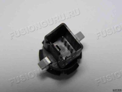

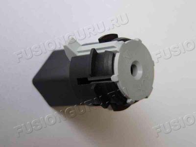

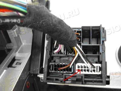

Встретил интересную информацию для тех, кто не хочет колхозить провод и не жалко денег на покупку. Готовую проводку можно и в экзисте заказать.
1426121 - КОМПЛЕКТ для установки разъема AUX (комплект от Ford Fusion/Fiesta), включает в себя собственно разъем AUX (такой же, как для ФФ2, но внешняя часть не серая, а черная), соединительный кабель от разъема до магнитолы (приблизительно 1 м длиной), пластмассовые кабель-стяжки (штук 5) и ЮЗЕР-МАНУАЛ по установке в виде книжки на 6 страниц с картинками
или же по отдельности:
1310208 (он же 1365708) - разъем AUX
1384554 - проводка(на одном конце беленький разъем, на другом конце 4 пин AUX)
Для фанатов у ФМС есть еще и провод Jack3.5- Jack3.5, код его 1358534
Это белый разъем в магнитолу
А это AUX-разъем

саруман писал(а):от чего штекер подойдет, который в магнитолу втыкать
Любой компьютерный шлейф "мама", чтобы было 2 ряда дырок.
Ненужные дырки откусываются, нужно всего 4, по 2 в 2 ряда.
А куда на фьюжике он штатно устанавливается?
Ведь штатный провод болтается под пластиком ручки КПП.
