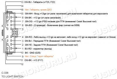

а приводилась ли тут распиновка С338 разъёма блока управления светом?

#85 Сообщение Kursiv » 03 апр 2013, 14:11
Дим, с чего ты решил что это девочка?
Я как с мужиком беседую, рассказываю. вот схему вырезал блока управления... но в ней ПТФ не задействованы.

#88 Сообщение *Casper* » 03 апр 2013, 16:13
Kursiv, лови
