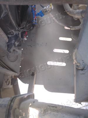

1. Машина бьется током;

Это здесьAleks77785 писал(а):1. Машина бьется током;

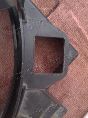

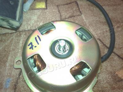

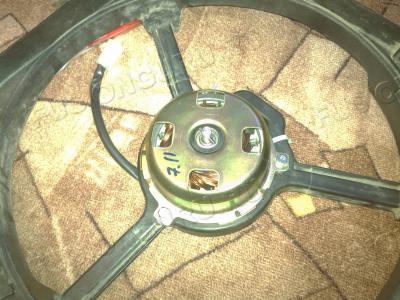

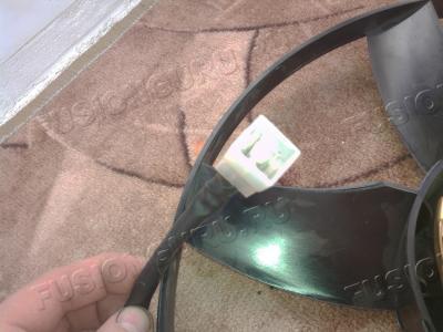

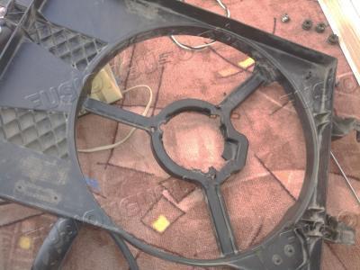

Разрешите свои 5 копеек:

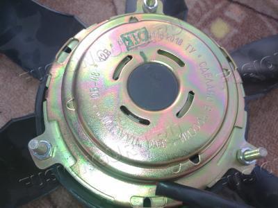

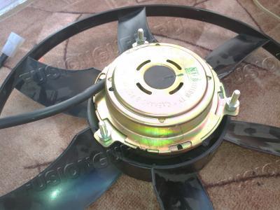

начну с того, что взял фьюжика с рук от роду 5 лет и пробегом 50 тык (если передние тормозные диски мне не врут:) )
болел он рейкой, а зимой в морозы пускал пузыри из гура. это конечно из другой темы. по теме: в жару его пробирала дрожь по всему кузову, когда включался вентилятор охлаждения двигателя. лето-осень-зиму скрипя отъездил, но к лету решил проверить вентилятор. не сказать, что был в шоке, с какой легкостью крыльчатка болталась вместе с осью якоря внутри двигателя. когда снял, выяснилось, что втулка не только истерла переднюю крышку электродвигателя, но и поизносила саму ось. вариант с простой заменой втулки в моем случае не проходил. ценник на замену сразил сразу, на кануне отремонтированная недешево рейка, и предстоящая замена насоса гур требовали поиск компромиссного варианта.

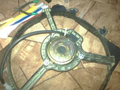

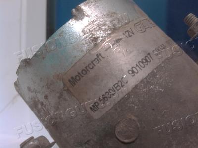

примерка двигателя от калины к посадочному месту показала, что он значительно больше по диаметру, чем родной движок.
вот он, доходяга!

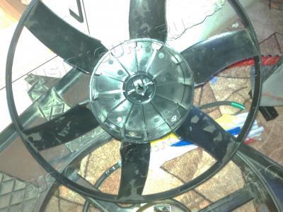

щетки и коллектор в идеальном состоянии, а втулка и ось убиты вусмерть(((

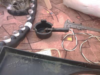

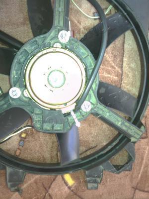

искал другие варианты, приглянулся вентилятор от газели, его крыльчатка идеально по диаметру ложилась в исходное ложе. примерял посадочные размеры и принял решение резать. за неимением под рукой в тот момент дрели отверстия под винты тоже вырезал выжигателем, но эту процедуру лучше выполнять сверлом)
в качестве резца выжигатель по дереву)
фото купленного вентилятора, цена 1890 руб.
двигатель как и полагается на подшипниках качения
родные винты оказались короткими, поэтому прикупил 3 шт по 65-70 мм, несколько обычных гаек и шайб (в том числе увеличенного диаметра) и самоконтрящиеся гайки, родные винты выбил молотком, закрутил новые и затянул.

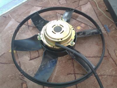

в собранном виде
в процессе работы выявил три косяка:
1. крыльчатка имеет люфт на оси двигателя и поэтому окружной обод задевает корпус - лечится подкладыванием шайб на винты между корпусом и электродвигателем.
2. крыльчатка разбалансирована - лечил прокатыванием и приклеиванием шайб на двусторонний скотч
3. ну и самый серьезный - не обратил внимание на характеристики двигателя, а это максимальные 27 А по току, производительность 0,8 куб.м/с. при пробном пуске как правило уводил компьютерный блок питания в защиту по КЗ. когда всеже удавалось запустить, то жутко грелись контакты в руках, а поток воздуха был готов сдуть все лежащее рядом. не вентилятор - а зверь! стал переживать, что предохранителя на 40 А с другими потребителями не хватит, нужно ток снижать.

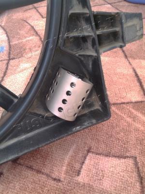

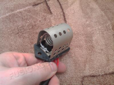

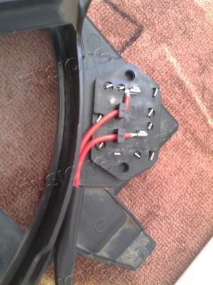

в качестве выхода решил поставить токоограничивающее сопротивление, выбор пал на резистор от шеви-нивы (300 руб.)
под него уже есть заготовленное место, как обычно режем и придаем ровности напильником
"пилим" отверстия под винты, крепим. на первый взгляд показалось, что есть риск контакта с радиатором, поэтому притопил его подкладывая шайбы.
ну а дальше сборка электроцепи. от старого электродвигателя оторвал ответную часть и последовательно собрал двигатель и резистор соблюдая полярность. для снижения рисков КЗ (+) подал сразу на двигатель, а (-) подключил к массе. все контакты пропаиваем (это важно, токи тут не слабые) и надежно изолируем. провода крепятся самозатягивающимися жгутами к спице корпуса вентилятора.
тест вентилятора пройден, в пробке на трассе скидывал температуру двигателя кратковременными по 30-40 сек. включениями.

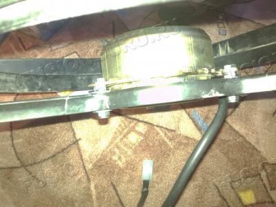

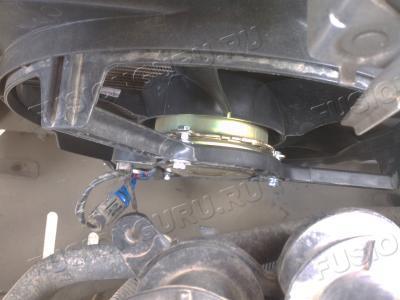

ps (на всякий случай): крыльчатка вентилятора и потрохи движка в продаже
катаюсь скоро как месяц, вот так выглядит под капотом в собранном виде
отчет спустя два месяца: съездил на юг, + 5 тык пробега, жуткие пробки в Волгоградской и Ульяновской областях, Ростове, забитый мухами радиатор, полет нормальный)

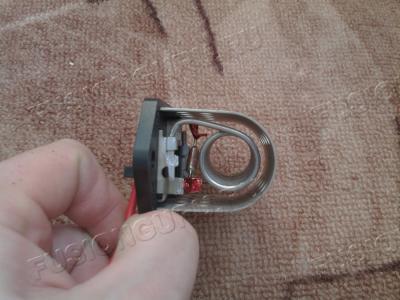

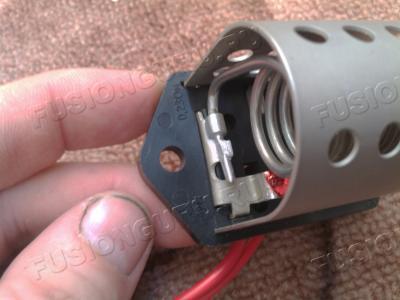

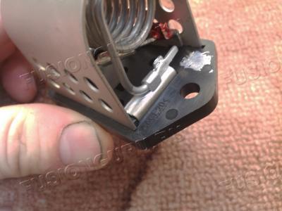

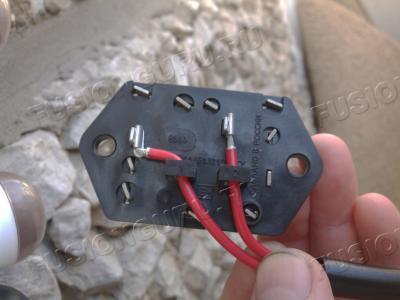

Всем привет! Ребятки, я с вопросом: у меня перестал включаться салонный вентилятор (и соответственно кондей), на положении 1,2,3 вообще не дует (вообще никак и молчит даже). НО! на положении 4 работает
и кондиционер и печка.... В чем может быть проблема?
Только недавно заменила патрубки радиатора, отремонтировала стартер, поменяла фильтры (кроме воздушного салонного, его тоже надо, но наверное причина же не в этом?)
и еще почему-то подсветка на панели магнитолы периодически пропадает, а на вентиляторах/регуляторах вообще не горит
не в ту тему наверное написала, простите
Сколько вам лет? -Двадцать. - Но два года назад вы тоже самое говорили! - Я не из тех, кто сначала одно говорит, а потом другое...
- Сообщения: 42221
Re: Ремонт вентилятора охлаждения двигателя
В резисторе переключателя. Находится справа на печке спереди. Надо бардачок пассажирский снять.Майами писал(а):В чем может быть проблема?
Там на нем горит как правило термопрерыватель. Можно заменить за 100 рублей, ну максимум за 500.
НО! Чтобы дальше не горело - смажь мотор. Все равно полезешь туда.
