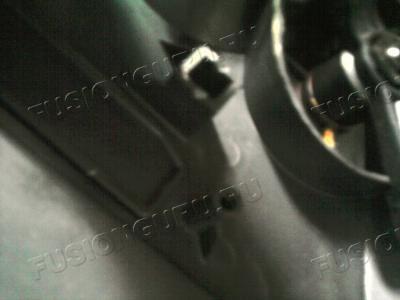

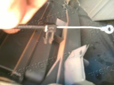

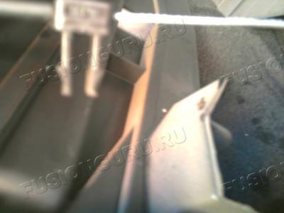

вобщем я всетаки расковырял эту беду...
просто так сверху там ниче не получиться...
пришлось снимать облицовку печки со стороны пассажира и вот снизу ножичком окуратненько все снимается....
поменял лампочки в крутилках, их там аж 4 штуки...самые маленькие какие бывают...перегоревшими оказались 3 из 4х...
четвертая попросту вылезла из контактной группы...заменил все цена 8р/шт итого 32р...
прикладываю фото разъема и тросика с зажимом...мож каму пригодиться... :)
