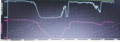

Имею проблемы:
- низкие обороты на холодную, бывает падают до 500 об/мин.
- не тянет на холодную, пинается (МКПП)
- возникала ошибка P0420, сбросил. Пока не появляется примерно 500 км.
Заправки проверенные, проблема и при -20 и при -3 градусах. Свечи не краснеют, стиль езды умеренно агрессивный.
Снял такие графики:
Таки проблема во втором лямбде?

- Сообщения: 2656
Re: Датчик кислорода. Диагностика / замена
Меня и первая лямбда смущает как-то. Скачки должны быть больше. А тут как будто бы уже плохо нюхает лямбда. Что в топливных коррекциях долгосрочных и короткосрочных при этом? Не в минусах ли они?

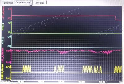

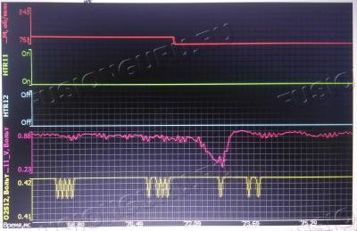

- Сообщения: 2656
Zilant, в этой же теме, но немного раньше я выложил то что на фьюже жены - http://www.fusionguru.ru/forum/viewtopi ... 06#p311206
ну и там еще с мазды, где сигнал идет, но идет уже с запозданием, т.к. частота меньше да и на второй лямбде почти то же самое что на первой, что говорит о том что кат удален. Но амплитуда норм, т.е. нюхает не часто (не чуткий, т.к. нос забился) но скачки от 0,2 до 0,8. А вот на вашей картине вижу что скачков нету. Вроде это говорит о том, что отравлен датчик и не может работать правильно. Во всяком случае в сети так пишут. Надо на коррекции глянуть, если они в норме, +-5 то отлично, если +-10 то нормально, а вот если больше, тут уже скорее всего что лямбда под замену.
Предлагаю вывести показания лямбд, обороты и время впрыска и пояснее станет. Можно как на холостых записать так и в динамике, если есть возможность.

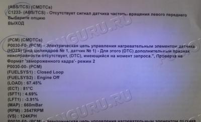

F0 - созревание не завершено. Постоянный признак отсутствует.
Проверька ты 13 предохранитель на всякий случай. Или тупо муьлтиметром прозвони белые провода на датчике между собой.
