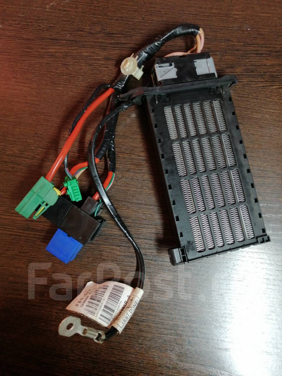

День добрый! Фотки купленного РТС выложите и будем плясать от этого.

Уж боялся, что никто не ответит. Пару недель безвылазно на авито и дроме, ищу проводку и прочее, но пока безрезультатно.
Фото прикрепляю.
Фото прикрепляю.

Нагреватель состоит из двух ступеней - 1/3 мощности и 2/3 мощности.
При включении сначала включается 1/3, потом она выключается и включается 2/3, затем обе вместе.

День добрый! На ст. 3 после фотки РТС подробно расписана его установка. Когда его установите, проложив кабель к переборке в моторный отсек, найдете дырку с резиновой заглушкой. Кабель выйдя в моторный отсек, клемой крепиться к шпильке на моторе. Это минус. Обрезаете синий разьем. Докупаете два куска кабеля таким же сечением (у них разное сечение) . Два куска кабеля, медного по 160 см примерно каждый. Удлиняете эти кабеля (я впаивал два конца в медную трубку, обжимал и распаивал). Концы выводим к аккумулятору. Если дадите номер тел в личку VIBER связь будет оперативнее.
