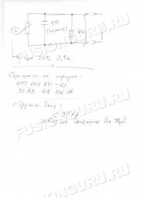

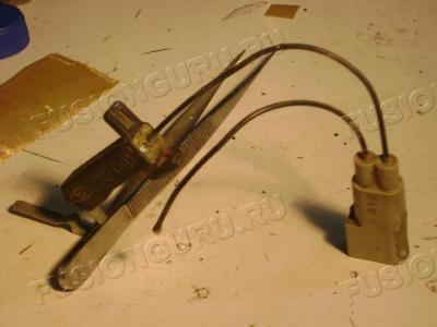

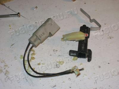

Тоже была свистопляска - то прочерки, то минуса не реальные. Причина:
"Мозжечок" сего узла залит типа полиуретаном, расковырял, извлек:
И как оказалось это не то
, это не вульгарный терморезистор:Как оказалось, это вульгарный терморезистор сопротивлением ~ 5,1 кОм (при 20 градусах Цельсия)

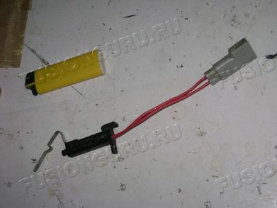

В сборе ( залил силиконом и сменил провода):
Re: БК показывает -38
Ненадолго, думаю. Место установки штатного температурного датчика постоянно в агрессивной среде находится.timoha-07 писал(а):залил силиконом
Лучше в качестве компаунда эпоксидку использовать.

timoha-07, а 2.9к при 25С это сопротивление самого терморезистора или датчика в сборе?
- Сообщения: 11369
Самого терморезюка (измерял выпаяв из платы )

Кто-нибудь придумал, чем этот датчик заменить, или спаять схему их доступных на рынке элементов? Уж больно дорог оригинал!!!
- Сообщения: 11369
Схема в 85 сообщении, повторяй, или чини родной датчик.
Делал уже несколько схем. В том числе и эту в нескольких вариантах. Работает нестабильно, результатом не доволен.... на двух машинах экспериментирую уже более года! Знаю о чем говорю... Продолжаю поиски, оригинал непокупаю ))))
