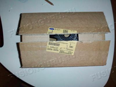

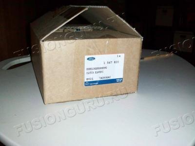

заказал выжимной оригинальный за 2600 руб, а также комплект сцепления за 4500 руб фирмы Exedy.
Скоро буду менять.
Скоро буду менять.

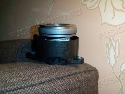

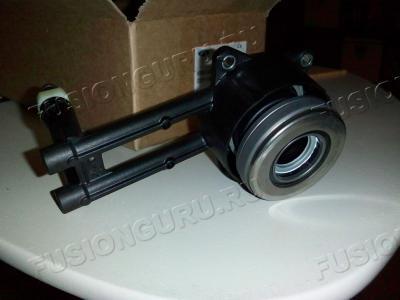

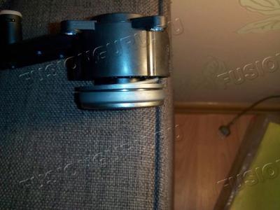

Обещанные фотографии сцепления.
Добавлено спустя 46 секунд:
Re: Свист при выжиме сецпления и при включении передачи на скоро
еще
еще
