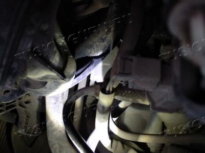

В общем на обед заскочил домой - от работы недалеко, пообедал, начинаю заводить, всё норм, завелась машина и бахнуло из под капота, пошёл дым.
Открыл капот, ничего криминального не увидел. Однако, на защите картера увидел кусок пластика, как будто от кожуха откололся. Попытался завести ещё раз, машина завелась, но чихала и хлопала, что соседи сбежались, выхлоп будто был частично под двигателем. Обороты скакали от 800 до 1200, и горела шестеренка. Двигатель заглушил. Подозрение на дроссель и его кожух, оттуда подсасывает воздух. Грешу на короткие поездки и перепад температур, в Омске было плюсовая, теперь вот минусовая или около того.

У вас похоже впускной коллектор взорвался. Конструктивный дефект Фьюжена - при некоторых условиях в этом самом коллекторе скапливается бензин из негерметичных форсунок, после чего он может воспламениться с понятными последствиями. Сочувствую, замена коллектора обходится недешево.espn.com писал(а):В общем на обед заскочил домой - от работы недалеко, пообедал, начинаю заводить, всё норм, завелась машина и бахнуло из под капота, пошёл дым.

По теме - был найден кусок пластика похож на эбонит больше, чем на простой пластик. Немного капель было по низу разбрызгано.

На разборку на худой конец. Деталь почти безизносная, огрехи визуально видно.
- Сообщения: 7033
Re: Бахнуло при попытке завести двигатель.
На разборку за новым коллектором, деталь не ходовая, должна валяться и стоить недорого.
Я бы клеить не стал (если только временно когда поездить надо, а ждать не хочется), больно большое разрежение внутри.
Ну и топливные форсунки надо проверять на герметичность. Походу не держат топливо.
Причем топливо не льется в коллектор, снимал коллектор и чистил впускные каналы.
Там если капля топлива капает, она по может попадать в коллектор только если машина стоит капотом вниз под наклоном.
В остальном должна по каналу течь на впускные клапана и в цилиндры.
Но не суть, горят пары топлива, не важно куда идет капля топлива, если так совпало, что выпускные клапана закрыты в цилиндре и туда попало топливо, или впускные клапана наглухо закрыты и топливо копится на них, то все равно пары пойдут в коллектор.
