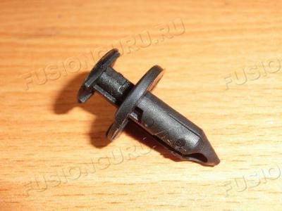

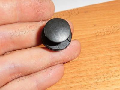

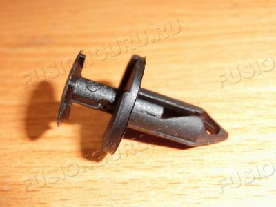

Такой вот пистончик
и его номерок
Цена будоражит :)
