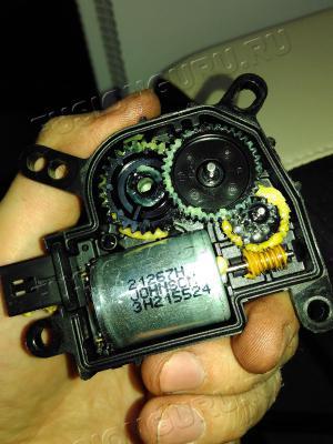

#20 Сообщение SotM » 11 май 2017, 22:14
Теперь ситуация такая. Левая и правая заслонка стоят на местах. Сверху в них плотно вставлены белые рычаги, они не проскальзывают. Сервопривод тросики тянет без особых проблем, а вот толкает с трудом и на полпути останавливается.
Я снимал сервопривод и в руках он вроде как хорошо проворачивается.
Внутренности привода:
Выглядит вроде как хорошо.
Я так понимаю, что сервопривод останавливается, когда встречает сильное сопротивление.
У меня подозрение, что что-то с левым тросиком либо что-то не то с сервоприводом.
На схеме на сайте elcats.ru не смог найти тросики, как вариант замены самих тросиков.
У кого какие идеи как это можно вылечить?
