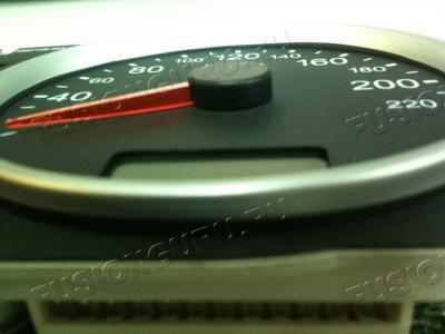

Всем привет.
Собственно, снял
Не могу отделить плату от циферблатов. Сзади не вариант ломать
Полагаю, принцип как у часов: надо снять стрелки
Аккуратно поддевал, стрелки не поддались. Сильнее боязно. И что дальше?
Добавлено спустя 12 минут 7 секунд:
Всё, по теме http://www.fusionguru.ru/articles/tunin ... paneli.htm получилось, но не сразу.
...сквозь боли пальцев сдираем стрелку... Можно в этот момент не просто сдирать, а как бы слегка сворачивать ее, то есть пытаться крутить против упора. Это облегчит снятие.
